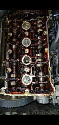

Ich habe bei meinem B6 8e2 2.0ALT Multutronic bj 2000 (97800km) folgende(s) Problem. Zu erst hat sich mein Wagen relativ viel Öl gegönnt (0.8l auf 1000km) mit der hinterlegten Fehlermeldung Gemisch zu mager/zu fett.
Plötzlich fing der Wagen an, bei halb Gas an zu stottern und bekam zündaussetzer. Das auslesen ergab zündaussetzer/fehlzündungen in zylinder 2 u 3.

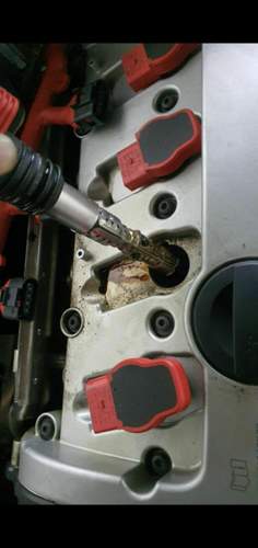

Als ich daraufhin den Block kontrolliert habe viel direkt auf, dass eine zündkerze samt unterem viertel der zündspule in Öl bzw dem gemisch steht.
Ich habe die ventildeckeldichtung bereits erneuert aber dennoch besteht dieses Problem weiterhin. Ich vermute das es die zylinderkopfdichtung ist. Allerdings geht mit einem Wechsel der besagten dichtung, so weit ich weiß, ein neues ventil einstellen (ot/ut) usw einher. Könnte also etwas teurer werden. Oder bin ich da falsch?

Wenn die Zündkerze fest eingeschraubt ist, kommt nix vom Verbrennungsraum/ZKD oberhalb der Zündkerze an. Normal Ventildeckeldichtung. Weitere Möglichkeiten wären Riß im Ventildeckel, Riß im Zylinderkopf.

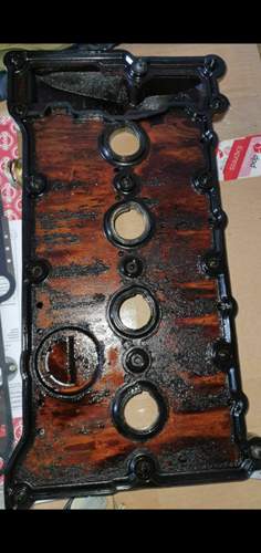

Hier ein Bild der Spule usw
Zündspüle
Wellen
Deckel
So wie der Motor innen aussieht, Oelschlamm und Ablagerungen, sind wahrscheinlich die Kolbenringe auch verkokt und streifen das Oel nicht mehr richtig ab. Daher wahrscheinlich der hohe Oelverbrauch. 3 Möglichkeiten.

Das Thema mit dem Ölverlust KANN eigentlich nur mit der Ventildeckeldichtung zusammenhängen. Natürlich unter der Prämisse, dass der Ventildeckel an sich ganz und nicht verzogen ist.

Wenn der Motor so innen aussieht, ist die Chance daß Kolbenring festsitzen, Hydrostössel und die Oelabscheidung in der Kurbelgehäuseentlüftung nicht richtig funktionieren , die Rücklaufbohrungen verengt sind und dadurch das Oel im Kopf bleibt und Überdruck aufbaut oder über die Kurbelgehäuseentlüftung abgedrückt wird groß. Bevor man irgendwelche vermeintlichen Fehler sucht, sollte erstmal der Motor innen sauberer sein und dadurch besser funktionieren. Also ventildeckeldichtung ersetzen und Ventildeckel reinigen. Kerzenschacht und Spulen entoelen. Oelwechsel mit Filter mit 5W40 oder 5W30. Und dann fahren; Oelwechsel usw.
Mit der Last nicht übertreiben. Wenn die Kolbenringe hängen, hat man schnell einen Kolbenfresser. Je sauberer desto mehr Last als Grundsatz.
