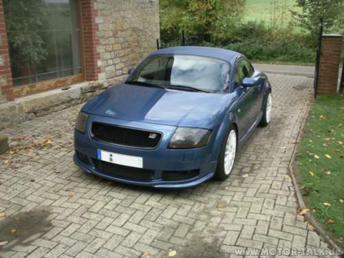

schau mal in meine Signatur: ich habe mal einen TT mit 180 PS AJQ Maschine gefahren, der nachträglich auf K04 Lader umgebaut wurde. 270 PS/400 Nm. Ging gut vorwärts. Reichte auf der Autobahn einmal für ein Z3 M Coupé. Der kam keinen cm an mir vorbei und ab 250 fuhr ich ihm weg. Tacho blieb bei 260 stehen, Drehzahlmesser stieg aber noch um 400 U/min weiter bis auf 7.200 wo der Drehzahlbegrenzer eingriff. Mit mechanischem Ventiltrieb wäre noch spürbar was machbar gewesen. Das beste war aber eh der Durchzug ab 2.500 U/min!!! Hatte danach einen 5er R32 - der fuhr sich dagegen wie mit angezogener Handbremse...
http://video.google.de/videoplay?docid=-6663573254043492148#
http://video.google.de/videoplay?docid=919496209994399368#
Leck mich fett! 😁
Haste den auch chippen lassen?
Und wegen dem K04 aus ebay... würd ich nich riskieren! Nur von namhaften Herstellern und kein Noname Zeuch.
Chippen? Den K04 Umbau? Wie jetzt? ich sag mal so: die Software wurde an die Hardware und den Fahrerwunsch angepasst😉 Leistungseitig lag der auf Augenhöhe mit gechipten 225PS 1,8T´s, teilweise sogar etwas mehr, weil bis zu 280 PS und 400 Nm gemessen wurden. Hatte ja bis auf den K04.023 Lader und den dazugehörigen Krümmer alles Teile verbaut, die auch für einen 225er ein Update gewesen wären.
Ich habe alles erfolgreich über Beziehungen günstig gekauft und alleine oder mit Kumpels zusammen eingebaut:
Lader neu: 500 EUR
großer Forge FMIC gebraucht: 300 EUR
Paket aus Edelstahlrohren und Silikonschläuchen komplett 100 EUR
Einspritzdüsen vom APX gebraucht: 150 EUR
Downpippe vom APX gebraucht, umgeschweißt auf Singlekat 50 EUR
100 Zeller Metallkat neu 150 EUR
3" Edel01 Abgasanlage, Prototyp, neu 800 EUR
Forge DV06, gebraucht 80 EUR
Brücke und Krümmer vom APX: neu bei AUDI bestellt
Kleinteile wie Kühl- und Schmiermittelleitungen, Schrauben usw. neu bei AUDI bestellt (drei Din A4 Seiten Auflistung, den Blick des Teileonkels werde ich nie vergessen)
APX LMM neu bei AUDI bestellt 110 EUR im Austausch
APX Lufikasten gebraucht EBAY 12 EUR
ITG WB568 Plattenfilter neu 55 EUR (war der erste, der den nach Dtld. importiert hat, mittlerweile fahren den sehr viele)
Ladeluftrohr und Halteblech von Elmerhaus aus´m Keller😁
Die gebrauchten Teile kamen aus dem Siemoneit TT, der nur ganz am Anfang damit gefahren ist.
Achso: Abstimmung -> Siemoneit, nach Absprache modifiziert und durch Siemoneit immer mal wieder an meine Umbauten angepasst.
Anbei mal Bilder vom Auto, Motorraum und vom Teilespender, falls den einer der Nordlichter (Stade) kennt😉
Foto369
Foto436
Bild-4-8626
Nett,nett.
Übrigens: In deiner Signatur, der "where the evil lives"-Link ist tot....Dieses Video enthält Content von UMG...
ups, danke für den Hinweis. Mus sich nachher mal Reparieren. Wollte mir eh ein neues Image zulegen😁
niicht schlecht, Herr Specht! Vorallem die günstigen Preise! TOP!
Aber die Werbung zieht den Look etwas runter finde ich. ^^
Der mit der Werbung war ja auch der Teilespender...
genau, der "BlackTrouble" von Stefan Siemoneit (deswegen ja auch die Schriftzüge) hatte auf dem Bild bereits einen 3,2er BUB vom 5er R32 mit 641 PS/800 Nm verbaut. Bin da einmal mitgefahren: ich hatte Angst😁
