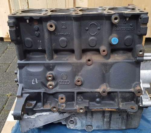

Ich bau mir im Moment einen Audi A4 B5 auf und frage mich ob ich den BAM Motor, also generell 1,8t Quermotoren in meinen Audi pflanzen kann. Bevorzugt wäre natürlich der BAM.

Korrigiert mich, aber aus meiner Sicht
passt der nicht.
die Aufnahmepunkte am Block sitzen anders, Ölwanne passt nicht.
hab ich mir auch gedacht, ich hab nen Kollegen gefragt und der meinte dass das geht. aber selber gemacht hat er es nich nicht deswegen die Frage
Nimm einen AEB Motor, läßt sich auch gut chippen. Oder den AJL. Der hat Serie 180 PS.
Bei den Quermotoren muß auch, wenn man das mit den AUfnahmepunkten irgendwie hinbekommt auch der Kabelbaum ersetzt werden.
Mein AEB bekommt im Frühjahr eine Frischzellenkur auf 190 PS ohne Hardwareänderung.

Finde den Fehler
Schau dir mal die Aufnahmepunkte unten am Block an
AGU / AEB bzw. ADR/ATP
Ölwanne, Motorsteuergerät, Kabelbaum, passt nicht
und und und
mag irgendwie mit Nacharbeiten passen
Deine Entscheidung
BG
AGU1
AGU2
AEB1
+3
oh verdammt ja auf den Bildern sieht man es ja nein das ist dann zu viel aufwand für mein wissen und vorhaben. Vielen Dank für die Bilder und die Hilfe.
