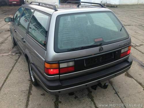

Hat schonmal jemand im Variant diese ebay Parksensoren nachgerüstet?
Ich hatte damals im BMW e36 Touring diese nachgerüstet und muss sagen, dass System hatte mich echt überzeugt. Es funktionierte einwandfrei und war sehr leicht einzubauen.
Jetzt habe ich mir ein weiteres Set für den Passat gekauft und will das dort auch einbauen.
Mich interessiert, ob es dazu bevorzugte Stellen in der hinteren Stosstange gibt?
Beim BMW war das einfach, da gibt es eine umlaufende, aufgesetzte Stossleiste, da haben die Sensoren wunderbar reingepasst.
Beim Passat ist ja alles eben dort. Gibt es in der Stossstange bereiche, wo ein Metallträger direkt darunter liegt? Weil die Sensoren ja schon eine gewisse Einbautiefe haben und es nicht sinnvoll ist die Löcher auch ins Metall zu bohren.
Bilder wären natürlich klasse. :-)

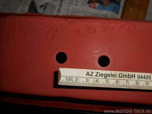

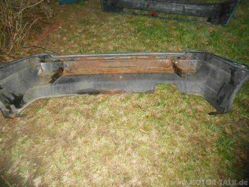

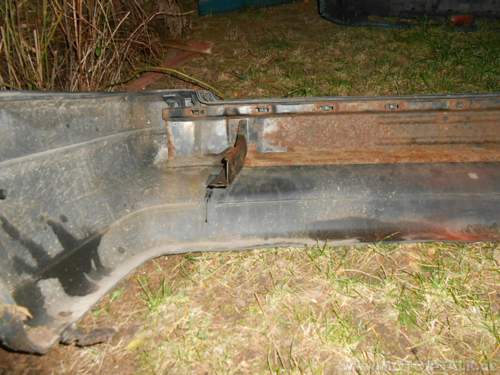

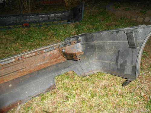

Ich habe mal meine alte Stoßstange rausgekramt und auch meine Bilder durchforstet. 🙂
Auf Bild 4 siehst Du das Wabenelement, das zwischen der Stoßstangenhaut und dem Blechträger sitzt. Mehr Platz ist dort nicht. Zum Thema "Löcher in den Blechträger bohren" sei nur am Rande angemerkt, dass dann vermutlich die Betriebserlaubnis Deines Autos erloschen ist.

Wenn ich das richtig erkennen kann, dann geht der Träger seitlich nicht ganz bis in die Ecke(n), da könnte ich dann zwei der vier Sensoren schonmal unterbringen, sofern die Aussenhaut dort noch nicht zu stark gewölbt ist.
Desweiteren scheint es ja schon einige Löcher im Träger zu geben, die könnten von der Vertilung her ja auch schon passen? Zur not wird es nicht so schlimm sein, wenn ich die im Durchmesser etwas erweitere.
Auf dem letzten Bild kann man di ja ganz gut erkennen, oder sind die irgendwie anderweitig in Verwendung?

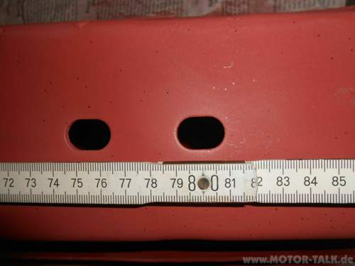

Die ovalen Löcher sind bei mir frei, nur das runde Loch in der Mitte dient der Zentrierung.
Habe die Sensoren gerade gemessen:
Einbautiefe 18 mm
Durchmesser 21 mm
Vieleicht kann ja jemand nochmal nachmesse, wie groß die ovalen löcher sind und es wäre auch klasse, wenn ich schonmal wüsste, wie weit die auseinanderliegen, denn die 4 Sensoren sollen alle den gleichen Abstand haben.

Die Löcher sind auf der Beifahrerseite rund, ca. 13,5 mm Durchmesser, und auf der Fahrerseite oval, ca. 13,5 x 18,5 mm. Sie liegen symmetrisch zur Fahrzeuglängsachse, die äußeren haben einen Abstand von Lochmitte zu Lochmitte von 80 cm, bei den inneren beträgt dieser 70 cm.
Das Rohr ist der Träger der Anhängerkupplung, irgendwo muß der Haken ja befestigt sein. Der Blechträger der Stoßstange bleibt trotzdem erhalten.
Dscn2073
Dscn2074
Danke. Vermutlich kann ich diese Löcher also dafür nicht verwenden, da der Abstand zu groß ist. Wenn ich noch zweimal 70cm dazu rechne für die äußeren Löcher, dann müsste die Stosstange ja 210cm breit sein, ist sie vermutlich aber nicht ;-)
Also dann Löcher in den Träger im Abstand von 40 cm, so ist es auch in der universellen Inst. Anleitung des Systems beschrieben.
