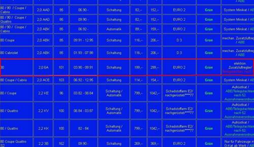

Da ich schonmal einen 16 V hatte kann ich dir sagen den bekommt man auch auf Euro 2
Zu finden Hier
Euro-2-umruestung

Wow coole Sache - vielen Dank 😉 Ich denke da werden sich die 200€ lohnen - möchte den Wagen ja etwas länger fahren als nur bis nächstes Jahr!
Wie sieht das da mit dem Einbau aus?Muss das von denen gemacht werden oder kann ich das auch in der "Werkstatt meines Vertrauens" machen?
mfg
Wie du siehst ist die Seite in 2 Kategorien eingeteilt von den Preisen her.
Einmal der einzelnde Preis für 199€ und einmal das die dir den einbauen Kostenpunkt hierbei 299€. Hierbei würde ich sagen kommt immer drauf an. Wenn du jetzt natürlich bei Reich & Sohn um die Ecke wohnst, würde ich es da machen lassen aber man kann sich das Teil auch für 199€ bestellen und dann wie du schon sagtest in der "Werkstatt deines Vertrauens" einbauen lassen. Also keine Panik.
Dieses Angebot gilt nur für Frontantrieb. Durch die geringe Stückzahl des 16V Quattro (1410 Stück) hätte sich die Typisierung nicht gelohnt. Hatte mir den auch bestellt aber dann im Gutachten gelesen als er da war, dass es nur für Frontantrieb zählt.
Für den ACE aus dem B4 gibt es einen Minikat für ca. 60€, der dir aber nichts nützt, weil der 6A nicht drin steht.

Aber ist der Fronti auch 6A ? ich dachte das wäre der ACE?
Laut deiner Aussage ist's also generell nicht möglich? nirgends? Keine Euro2 Möglichkeit?
Kumpel faselte was von Zylinderkopf tauschen - davon hab ich leider weniger Ahnung.
was ist dran an der Sache?
mfg
Also 6A ist der 16V aus dem B3 egal ob front oder Quattro. ACE ist aus dem B4 und Audi 100 (A6), gabs im Avant, Coupe, und der Limo ( der Competition hat auch einen ACE).
Ich weiß nicht ob es noch andere Möglichkeiten gibt aber in dem KLR von Vitkus Abgastechnik, stand nur der Fronti drin und mein Tüver wollte mir das nicht abnehmen.
Keine Ahnung, wo der Unterschied zwischen ACE und 6A liegt, da er ja nur 3 PS mehr hat. Also ich konnte rein äußerlich keinen Unterschied feststellen.
Rein äusserlich unterscheiden sie sich nicht vom Motor her. Da aber der ACE mehr gabaut worden ist bzw mehr verkauft wurde ist auch das Angebot für den ACE größer was die Umrüstung angeht. Für den 6A hatte es sich damals einfach nicht gelohnt.
Angaben ohne Gewehr
Habe es vor ca einem Jahr gelesen. Aber ich denke mal es klingt logisch 🙂
