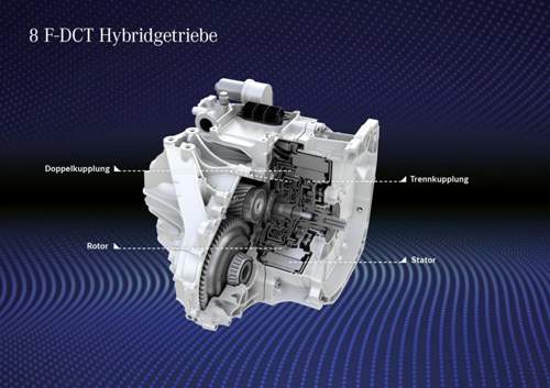

Mal eine andere Frage die ich mir stelle. Nutzt der 250e beim Anfahren mit E-Motor eigentlich die Kupplung vom DCT? Eigentlich braucht es beim E-Antrieb keine Kupplung, aber eigentlich wäre es beim Beschleunigten mit E-Motor auch nicht nötig zu schalten, trotzdem macht das DCT dies (vermutlich, damit jederzeit auf den Benziner umgeschaltet werden kann).
Also, weiß jemand was die Kupplung beim Anfahren macht, wenn der Benziner nicht läuft?
@gnillo2 schrieb am 21. Dezember 2020 um 15:18:47 Uhr:
Der E-Motor sitzt zwischen Getriebe und Verbrenner und muss somit auch die selber Drehzahl, wie beim Verbrenner haben.
Auch ersetzt er den Starter, es ist sozusagen ein Starter Generatur und gleichzeitig auch ein E-Motor.
Normalerweise habe reine E-Antriebe bzw. deren Motoren sehr hohe Drehzahlen(15000U/Min +), die dann per Planetengetriebe ect. auf eine "Fahrbare" Drehzahl(0-1200Umin) für die Räder umgesetzt wird.
Dadurch wird dann auch das Drehmoment eines reinen E-Antriebes generiert, das nicht allen vom Motor kommt.
Es gibt aber auch E-Antriebe wo die Planetengetriebe nicht einstufig sind, sondern in 2 oder mehr Stufen geschaltet werden können.

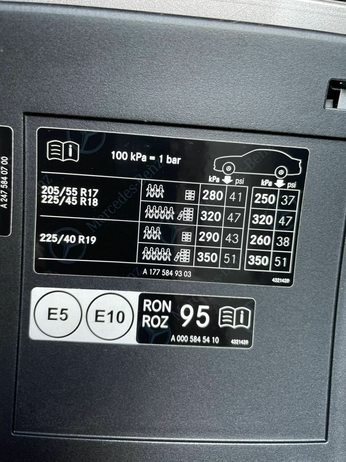

Reifenfülldruck und Räder 18/19 Zoll
Hallo an alle:
Der 250e ist der schwerste in der Zunft der B-Klassen. Macht sich dies auch in den Angaben zum Reifenfülldruck bemerkbar? Gibt es Druckunterschiede zwischen 18 und 19 Zoll Bereifung?
Hat hier jemand auf seinem B vielleicht die 19 Zoll AMG Vielspeiche montiert? Ich hatte kürzlich in der NL Aachen ein Fahrzeug mit 18 Zoll Bereifung gesehen mit AMG-Paket. Ich hatte den Eindruck das die e Versionen vom Fahrwerk noch höher liegen als die "normalen" B-Modelle. Und ja, mir ist bewusst, dass der e nur das normale Komfortfahrwerk in der AMG Ausstattung hat.
Vielen Dank schonmal für die Antworten und frohes Fest.
Es gibt Unterschiede zwischen 18 und 19 Zoll. Das Schild klebt bei meinem B250e in der Tankklappe. Ich selbst habe 18 Zoll Felgen drauf.
038396a5-2a73-4ae9-9118-2cdafb8463e2
Schade, weiß keiner wie sich die Kupplung vom DCT beim Anfahren verhält?
TH-H hat zwar geantwortet, aber leider nicht meine Frage beantwortet.
Dass das DCT im 250e wie jedes andere DCT funktioniert, wenn die Trennkupplung zwischen E-Motor und Benziner geschlossen ist, ist logisch und war auch nicht die Frage.
Aber was ist, wenn die Trennkupplung offen ist und der Benziner keine „Verbindung“ zum DCT hat? Hat das DCT dann eine eigene Elektromodus-Logik? Rein vom Bauchgefühl beim Anfahren, würde ich sagen, dass dem so ist. Aber schön wäre es, wenn man genaue Infos haben könnte...
@HAL01 schrieb am 23. Dezember 2020 um 14:19:03 Uhr:
Danke für die Info,
sind schon anständige Drücke die da rein müssen. Voll beladen über 3 bar, schon eine Hausnummer. Scheinbar bestehen da keine unerschiede zur A-Klasse. (Wegen des A177 Teilenummeraufklebers)
LG
Das sind gegenüber meinem B220 4matic einiges höhere Drücke.
Auch geschuldet dem erhöhten Fahrzeug Gewicht.
@gnillo2 schrieb am 23. Dezember 2020 um 14:24:59 Uhr:
Das hat @TH-H schon richtig beantwortet. Der E-Motor sitzt am Motoreingang des Getriebes und hat keine eigene Verbindung zur Antriebsachse. Die Antriebsleistung des E-Motors muss durch das Getriebe durch und nutzt daher in allen Fahrmodi die Kupplungen und Gänge des DCT.
Ich merke das ganz deutlich in meinem Fahrzeug, wenn ich wie fast immer im Modus EL unterwegs bin. Der Wagen fährt normal mit Kupplung an und schaltet die Gänge durch. Wenn ich mit dem Fahrpedal mehr Leistung abrufe, dann schaltet das Getriebe auch wie im Verbrennerbetrieb erst bei höheren Geschwindigkeiten in den nächsten Gang.
Für mich ist diese Verhalten typisch für ein Hybridfahrzeug und eben anders als bei einem rein elektrischem.
Edit: Ich habe noch ein anschauliches Bild bei Mercedes gefunden und angehängt. Es zeigt das Getriebe mit dem Hybridkopf. Rechts muss man sich den Verbrenner vorstellen, dann kommt die Trennkupplung und dahinter der E-Motor mit Stator und Rotor. Erst dann folgen die Doppelkupplung und dahinter das Getriebe.
