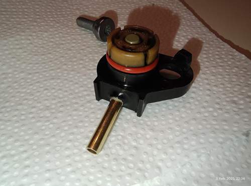

musste heute Feststellen dass der Anschluss abgebrochen ist. Als einzelnes Teil gibts den bei Opel natürlich wieder mal nicht. Da ich deswegen jetzt nicht grad die Vakuumpumpe tauschen will, hier die Frage nach Lösungen. Hat jemand irgendwo anders schon mal ein passendes Teil gefunden?
Ich hab mal hier im Netz ne Seite gefunden, aber das ist nicht das gleiche Teil.
Weiß jemand wer der Hersteller der Vakuumpumpe ist? Evtl. hat man da ja Glück.
LG
Eddie
Edit -- Pumpe kommt von Bosch
Anschluss Vakuumpumpe

So, also es kam natürlich so wie abzusehen war, der Kleber hat nicht gehalten. Kennt denn einer nen passenden Kleber? Ich schaue aktuell grad nach temperaturbeständigem Kleber, aber die gehen alle so bis 120 Grad, was schon grenzwertig ist so direkt am Motor. Nach unten sollten es dann auch so bis -20 Grad sein. Der Spagat ist grad gar nicht so leicht zu machen. Beständig gegen Öl und Chemilkalien muss es ja auch sein.
Da gibts den PowerBibond von PETEC z.B. der ist auch spaltfüllend und wäre schon ein Kandidat, aber halt zu niedrig in der Höchsttemperatur.
Hier noch ein Kandidat, der ist mir aber zu teuer für den einen Tropfen den ich benötige. Da brauchts die Auspresspistole ja auch noch.
Technicoll 9403
Vermutlich wirds wohl doch der PETEC werden.

Ja, das würde evtl. auch noch gehen. Aber vorher werde mich das noch mit kleben versuchen.
Das Röhrchen sitzt trotz der geringen Einbautiefe ziemlich stabil drin. Aktuell fahre ich auch mit dem Röhrchen einfach nur eingesteckt. Das macht bislang nich keine Anstalten von selbst rauszuspringen. Es wird durch den Unterdruck ja eh angesaugt. Allerdings kanns schon sein das ein kleiner Teil des Unterdrucks durch eine kleine Undichtigkeit dabei verloren geht. Auch deshalb muss es verklebt werden.

Hatte ich jha schon befrüchtet, dass die Verklebung nicht hält :-(.
Hitzebständiges Silikon. Kleine Tube kostet ca 5 Euro. Die Klebeflächen sollten sauber, leicht aufgeraut und fettfrei sein. Silikon ist auch flexibel.
So, also geworden ists nun der PowerBiBond Kleber von PETEC.
Ich habs eben grad erst verklebt, mal sehen wenns fest ist wie lange es hält.
Aber ich sach ma so - - - so wie es riecht kann man daraus Autobahnbrücken bauen.😁😁
Der kleine Kragen der sich da gebildet hat deutet darauf hin dass sich etwas Kleber beim Einstecken nach oben weggeschoben hat, das Zeug ist etwas pastös. Ist aber nicht schlimm, das dichtet dann nur nochmal zusätzlich ab. Vielleicht hätte man das Loch nochmal um nen halben mm aufbohren sollen, damit mehr Kleber drin bleibt, hatte aber grad den 4,5mm Bohrer nicht da. Sollte es nun immer noch nicht halten wird das der nächste Versuch...
Ich hab übrigens auch nochmal die Einstecktiefe genau nachgemessen, es sind 5mm nicht 3mm geworden.
