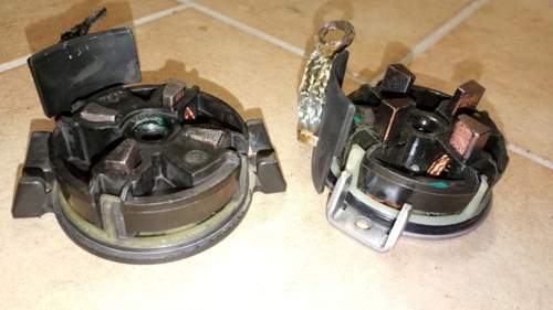

Guten Abend an alle!
So, ich bin neu hier und habe ein dickes Problem.
Erstmal ein paar Daten vom Benz
B200 W245, 2,0 l, Baujahr 2006, 190000tkm.
Hat angefangen im letzte sommer August, auto sprang nicht mehr an, neue Batterie rein(Varta 150€) Alte war die erste!
November 2023 Batterie leer nach 8 Tagen Standzeit. Aufgeladen, 2 Tage wieder leer... Ruhestrom mit einen Kumpel gemessen, dieser war bei ca 100 mA, alle Sicherungen nacheinander gezogen, keine Veränderung. Auf einmal sprang er wieder an. Das ging bis März ohne Probleme. Dann der selbe Mist schon wieder. Am 16 April in die Werkstatt gebracht, 5 Wochen lang, sie haben nichts gefunden, nach 3 Wochen den 2. Schlüssel hingebracht. Sie heben dann 1 Woche nichts gemacht und in der 5.woche jeden Tag den Wagen gestartet, alles bestens. Auto am 22.April abgeholt und er sprang ständig problemlos an... Bis heute den 26.04, von da Rieder nicht mehr, Batterie ist voll, alle Verbraucher funzen normal, trotz Überbrückung der Batterie mit einen b180 Diesel kam meiner nicht in Gang... Man hört immer nur einen klack. KI leuchtet normal, motorkontrolllampe war die ganze Zeit nicht an. Batterieleuchte auch nicht... Fehlerspeicher leer. Dazu noch : im Januar kws und nws erneuert, war im fehlerspeicher abgelegt.

Die Glaskugel meint, die Kohlen des Anlassers sind verschlissen. Nimm ein Multimeter und schau dir mit einem aufgenommenen Video den Spannungsverlauf beim Starten an. Hier dürfte die Bordspannung nicht einbrechen....
Bürstensatz alt und neu...
