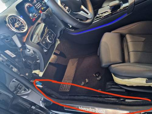

Die Frage ist zwar schon etwas älter und doch klar definiert: B-Säulenverkleidung ausbauen - und dass beim W177!
Nicht mehr und nicht weniger - die bisherigen Antworten sind nicht aussagekräftig genug bzw. weichen vom Thema ab.
Auf youtube wird man auch nicht so richtig fündig.
Da mein MB W177 A 250 an der B-Säule Fahrerseite nun auch diese Klappergeräusche bei Erschütterungen von sich gibt - die Tür ist es wohl nicht - würde mich nun auch interessieren, wie dieser Ausbau zu bewerkstelligen ist.
Aber bitte nur auf die Fragestellung beziehen und auch nur auf dieses Modell - Danke!
Siehe Fotos. Teile sind geklippt.
Einstiegsleiste von B-Säule her ausklippen in Richtung Armaturenbrett.
Einstiegsleiste im Fond im Bereich der unteren B-Säule lösen.
Untere B-Säule Verkleidung ausklippen.
Dann obere B-Säulen Verkleidung ausklippen.
Falls jemand genauere Anleitungen benötigt - PN
Ich habe die angrenzenden Teile noch abgeklebt, um keine Kratzer zu verursachen.
das Klappern kommt aus dem oberen Teil der B-Säule.
Kann man denn nicht nur den oberen Teil der B-Säulen-Verkleidung abnehmen?!
Leider nein. Der untere Teil muss zuerst entfernt werden, da überlappend montiert.
