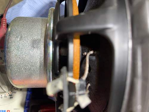

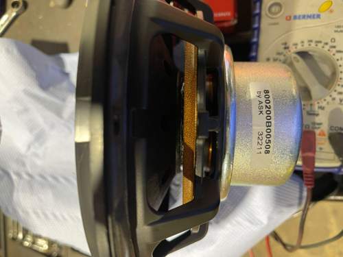

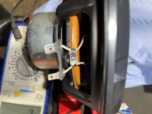

Kurzes Update zum Subwoofer der B&O.
Nachdem mich das nicht in Ruhe gelassen hat, das Aussetzten des Woofers, habe ich noch einen Versuch gestartet dieses Kontaktproblem zu lösen.
Es hat mit professionalität nichts zu tun aber es funktioniert jetzt schon seit meinem letzten Beitrag.
Mit einem Gewebeband hab ich die Flexleitungen zusammen in diese Position geglebt, siehe Bilder.
Grüße Rainer

@HO-Rainer schrieb am 2. Februar 2025 um 11:33:20 Uhr:
Grüße Rainer
