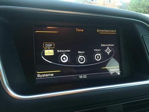

... Aber schon komisch oder? Wozu ist das Ding dann da? Wenn ich es nicht nach meinem Geschmack verstellen kann?
... und dazu war mein Sub sogar verpoolt angeschlossen !!
Nach drehen des Steckers brachte es aber den gewünschten akustischen Erfolg aber ohne Einstellmöglichkeiten.
Da finde ich mit Einstellungsmöglichkeit schon besser. Ja nach Aufnahme auch von Nöten.

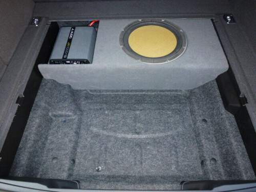

Der Sub ist sowohl beim ASS als auch beim B+O immer als runder Plaste-Woofer zu erkennen und unterhalb des Ladebodens (beim Ersatzrad innendrin) sonst an Stelle dessen verbaut - ist nicht zu übersehen. (siehe Bild)
Deine Lautsprecher Anordnung ist jedenfalls nicht Audi Standard:
ASS: vorne 1 Center, 2 HT, 2 Tief/Mitteltöner
hinten: 2 HT, 2 Tief/Mitteltöner
Kofferraum: Sub

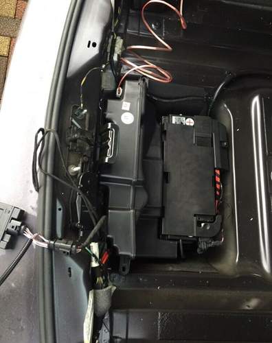

Schau nach, ob in der Mulde Kabel mit einem Anschluss bzw Stecker vorhanden sind. Wenn nicht, ist wohl weder ASS noch B&O verbaut, sollte ein Anschluss vorhanden sein, frage mal den Vorbesitzer, wo er den Subwoofer gelassen hat.
Es gibt zwei Einbau Orte. Im batteriefach gibt es auch noch einen.
Siehe Bild.
Ah ja jetzt kommen wir der Sache schon näher,da werde ich gleich mal nachschauen.
Leider keiner da . Na dann hab ich halt keinen Subwoofer. Läst sich der Spass nachrüsten?

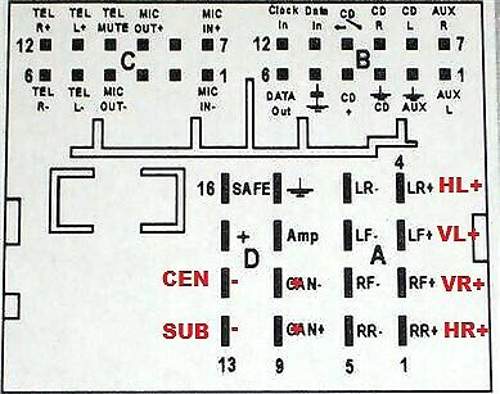

Ja, aber nur Fremdanbieter weil der Audi Sub keinen eigenen Verstärker hat.
Wenn die Unit es unterstützt dann ja. Hier ein Bild der pinne an der Radio Unit auf der die Belgung des subwoofers zu sehen ist.
Es gibt aber meines Wissens keine Unit die einen separaten Sub unterstützt. Serie ist Chorus mit den 8 Passiv-Lautsprechern, dann gibbet noch Concert und Symphony mit etwas mehr Ausstattung (z.B. Farbdisplay) aber ebenfalls nur mit den 8 Standard Tröten. Und erst ab ASS (dann aber mit zusätzlichem Verstärker) gibt es den Sub extra.
Klar. Z.b. Jede DAB Unit hat Center und sub zusätzlich...
Würde heissen: bestelle Chorus + DAB und hätte 8 Lautsprecher + je einen Ausgang für Center und Sub - kann ich nicht glauben. Wo soll denn dafür der Saft herkommen?
