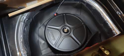

Ich habe in meinem kleinen VAG Fahrzeug das original B&O Geraffel komplett entsorgt und gegen Gladen Zero, Mosconi DSP und einen 11" Audio System Subwoofer getauscht.
Türen und Reserveradmulde habe ich auch gedämmt
Endlich top Sound mit richtig, aber richtig Bass

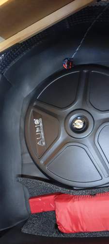

@Splash-er: Den Ampire Bold6 habe ich mir jetzt auch mal gekauft und in der gleichen Polarität wie den originalen Sub angeschlossen.
Hast du ihn verpolt angeschlossen?
Mir ist bewusst, das ein Chassis sich erst einspielen muss, bisher bin ich nicht begeistert. Hatte mir mehr erhofft.

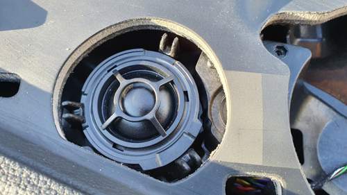

Zudem überlege ich gerade, ob ich die Hochtöner gegen Dayton Audio ND25FN-4 Kalotten-Hochtöner austausche.
Da die originalen Hochtöner sich für mich, wie durch schwere Vorhänge anhören, wünsche/erhoffe ich mir da mehr Transparenz und Detailgetreutheit.

Den Subwoofer habe ich verpolt angeschlossen, da er somit satter klingt, was aber immer Ansichtssache ist. Man kann mit Sicherheit wieder mehr herausholen, aber ich investiere nicht noch mal so viel Arbeit und Geld in ein Auto, was beim Benz am Ende nicht an der Anlage lag, sondern am Auto direkt (Fahrwerk/Scheinwerfer/CAN-Bus - Probleme ohne Ende)...weswegen ich froh war, dass ich diese Kiste wieder schnell losgeworden bin.
Okay, ich werde noch ein paar Stunden das Chassis einspielen lassen und dann ggf. mal verpolt anschließen.
Das bei 6,5Zoll kein Bassgewitter entsteht, ist klar. Aber aktuell fehlt mir noch etwas Tiefe.
Der Originale Sub ist da bisher noch besser gewesen.
@HelmiCC
...das ist wie beim Hubraum. Leitung ist nur durch noch mehr Hubraum zu ersetzen.
Klar, aus der kleinen Plastikbox und dem kleinen Subwoofer, der auch noch unter dem Deckel save "eingesperrt" ist, kann man nicht viel erwarten.
Auf jeden Fall ist der Ampire Bold 6 Subwoofer besser (mein Empfinden), wie der original verbaute, auch wenn dieser originale schon ein Doppelschwingspuler ist. Das Dröhnen habe ich mit Akustikwolle einfügen, eben auch ordentlich gedämpft bekommen.
@HelmiCC schrieb am 12. Juni 2024 um 07:55:56 Uhr:
Mach das, habe das keinesfalls bereut.
@DVE schrieb am 13. Juni 2024 um 09:51:27 Uhr:
...wie schwer/kompliziert ist es, diese Hochtöner zu tauschen? Gibt es dazu evtl. eine Anleitung/Video?
Der Preis ist ja sehr gut für diese, wo ich sehr geneigt bin mir das evtl. doch anzutun.

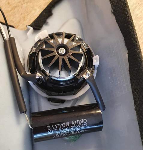

Welchen Elko hat du verbaut 8müF, 9 oder 10?

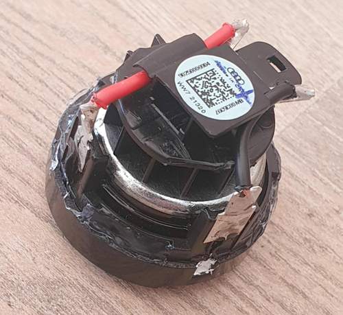

@HelmiCC schrieb am 13. Juni 2024 um 15:02:07 Uhr:
8,2
https://www.amazon.de/.../ref=ppx_yo_dt_b_search_asin_title?...
Merci. Damit trennst du eher "hoch" ab, richtig? Hast du vorher auch einen mit mehr Kapazität ausprobiert?
Direkt nur den 8,2er genommen, allerdings auch die Mitteltöner ersetzt und mit Spule versehen. Getauscht habe ich übrigens nur die Hochtöner, die nicht 3D machen.
