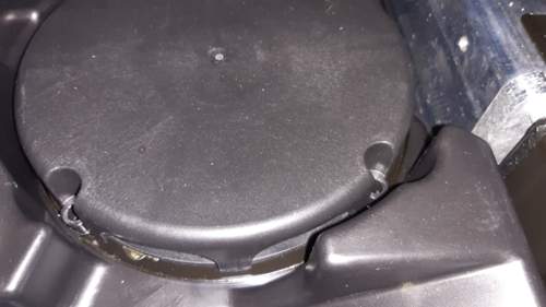

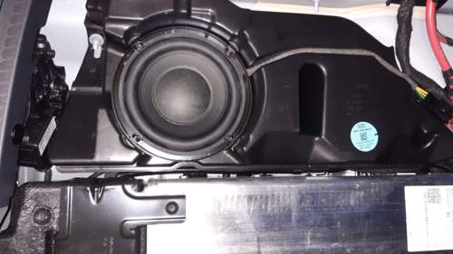

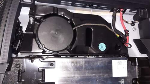

Gestern hatte ich etwas Zeit und Lust mich mal um den Bass zu kümmern.
Ich hab mir Chassis und Gehäuse angeschaut.
Das B&O Chassis ist mit einem guten und vergleichsweise schweren Antrieb ausgestattet. Die Spule ist auch relativ dick.
Die Zentrierung ist sehr weich, was für einen hohen Wirkungsgrad und ein kleines Vas (erforderlich bei dem kleinen Gehäuse) spricht, aber dadurch bedingt wenig Maximalpegel.
Der ASS ist da im Vergleich eher naja, kleiner Magnet, zarte Spule....
Das Gehäuse ist eher dünnwandig und auch Bassreflex.
Ich habe als erstes den Schutz für die Membran entfernt, die Öffnungen sind sowas von klein, wie soll sich da Schall ausbreiten.
Dann habe ich das Gehäuse mit Alubutyl "schwerer" gemacht um Eigenschwingungen zu reduzieren.
Ergebnis, es klingt jetzt in meinen Ohren "bässer".
Im Anhang noch ein paar Bilder.
