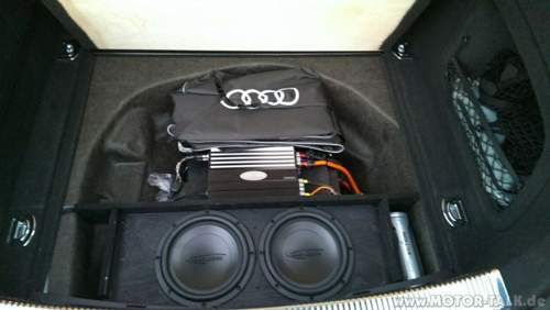

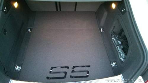

So, ich war nun beim Didi (Fortissimo) in FN und er hat mir einen echt knackigen Sound verpasst. So macht Musik hören nun wieder richtig Spaß 🙂
Der "Woofer" vom B&O ist übrigens ein 6.5"er, das Ding ist MINI und bringt so gut wie keinen Bass, 80% des Basses werden von den großen Türboxen gestemmt und da gibts eben gewisse Grenzen.
Wer also anständigen Bass will kommt um einen Tausch nicht rum, der Alibi-Woofer im B&O ist echt die letzte Verarschung. Werde dazu auch nochmal ein Bild anhängen aber das isn schlechter Witz, mir sind die Augen rausgefallen. 😁

Den Rest vom B&O hab ich gelassen wie er war, bislang klingt das für mich jetzt schon um Welten besser wo sich der Verstärker rein auf Hoch/Mitteltöne konzentrieren kann und die Subwoofer separat befeuert werden.
Dämmung ist noch die Frage, hab bisher noch nix machen lassen und muss das erstmal "sacken lassen" um dann zu sehen ob es knarzt irgendwo und stört. Da die Mitteltöner in den Türen aber jetzt kaum noch Bass produzieren müssen ist das anfängliche Knarzen bei hohen Pegeln bislang auch verschwunden.
Preislich lag ich jetzt bei etwa 1.300 € alles in allem mit Einbau etc. Denk man kann natürlich hier auch noch günstiger fahren wenn man den Cap weglässt oder nur einen Subwoofer verbaut, schwächeren oder billigeren Verstärker etc.
Ziel war aber auch noch ordentlich Druck zu haben bei 140 auf der AB und offenen Fenstern. Sommer und so. Reserven sind immer gut. 😁
Und natürlich sollte der Look möglichst original bleiben, nichts besonders auffälliges sein. Rückrüstbarkeit war auch noch so ein Punkt. Man weiss ja nie. Nutzbar sollte es auch noch sein, eine Kiste im Heck mal schnell rankabeln war also absolut keine Alternative für mich.

Bass ist nach wie vor übers MMI regelbar, bedeutet aber dass der Bass für ALLE Boxen (auch TMT in den Türen) angehoben wird -> zuviel hier = Problematik wie vorher -> Türknarzen und die TMTs müssen sich mehr Anstrengen bzw. versuchen etwas wiederzugeben was ja schon der Sub tut -> unnötig.
Er hat mir einen separaten Subwoofer-Gain Regler verbaut mit dem kann man die Subwoofer vom System getrennt regeln. Mir reicht nun die 12-Uhr Stellung im MMI-Bass bei 90% der Songs. Ich regle im Prinzip nur mit dem separaten Regler (bei mir im Fußraum links unterm Lenkrad verbaut so dass man noch gut rankommt, es aber dennoch unauffällig ist).
Natürlich geben die Subs auch nochmals mehr Gas wenn du zusätzlich zum Gain-Regler auch noch Bass übers MMI reinregelst. Quasi eine Art doppelter Bass-Boost. Ist dann aber nicht mehr feierlich so 😁
Im Gegenzug gilt auch: wenn du hier den Bass im MMI komplett runterdrehst, dann kommt beim separaten Subwoofer-Verstärker kein Bass mehr an, ergo spielen auch die Subs nichtmehr/weniger.

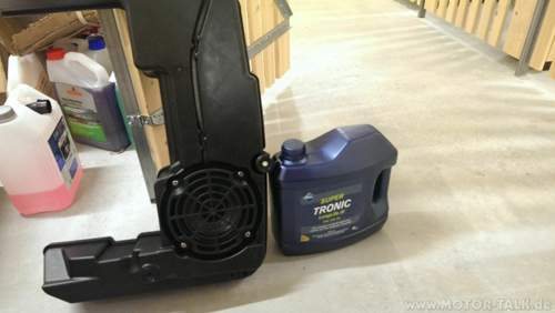

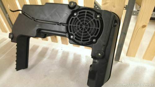

Hier anbei mal die Bilder vom "Subwoofer" des B&O. Der hat etwa den Durchmesser einer Dose NevrDull.
Das Plastikgehäuse ist vergleichbar zum Aral-Kanister daneben, nur damit man sich schön vorstellen kann wie grausamst billig der B&O "Sub" samt Gehäuse ist. 😁
