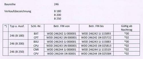

Sorry, dass ich in meinem Eingangspost die Diesel-Varianten nicht explizit ausgeschlossen habe. Fehler passieren nun mal. Es sind wiegesagt alle Beziner ab November 2011 umschlüsselbar. Da ja lt. Wikipedia alle Modelle ab August 2012 sowieso schon Euro 6 zumindest im COC-Papier haben, müssen sie vermutlich auch nicht umgeschlüsselt werden. Dies hing seinerzeit vom Inkrafttreten des neuen Gesetzes hab. Da ich nicht mehr genau weiss, wann dies in Kraft trat, kann es sein, dass auch noch Benziner ausgeliefert nach dem August 2012 noch Euro 5 haben. Deswegen können auch diese umgeschlüsselt werden. Nachzulesen für Interessierte: https://de.wikipedia.org/wiki/Mercedes-Benz_W_242/W_246 und http://www.autokiste.de/psg/1207/10194.htm und http://....mercedes-benz-passion.com/.../

So ganz einfach scheint das aber mit Maastricht nicht zu klappen. Mir wurde am Telefon mitgeteilt, ich möge erstmal den Besitz meines Wagen´s nachweisen (Kopie der Zulassungsbescheinigung). Danach sollte ich diese als Anhang eine EMail senden. Die mir genannte EMail war falsch und wurde nicht akzeptiert. Seitdem habe ich nichts mehr von Maastrciht gehört. Vielleicht kann der Themenstarter ja mal die Herstellerbescheinigung hier ur Verfügung stellen
Einen schönen Gruß an den Themenstarter: Vielen Dank für deine Mithilfe. Inzwischen ist auch die Hersteller-Bescheinigung aus Maastricht eingetroffen. Hat alles toll geklappt. Und für alle anderen hier: Hier ist wenigstens mal jemand, der sich viel Mühe gibt und sein Wissen uns Usern zur Verfügung stellt
