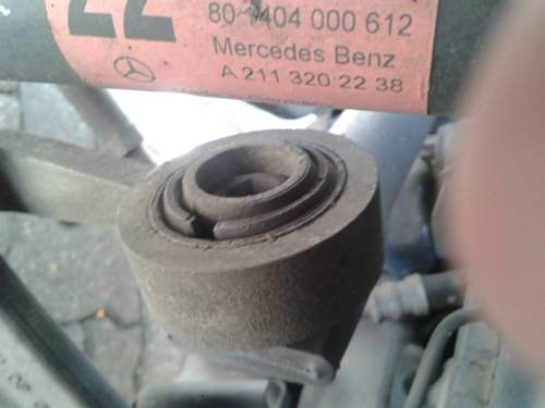

Vergangene Woche nochmals Termin in der Werkstatt.
Laut EPC bei mir verbaut A 211 323 15 00 mehrmals ersetzt aktuell A 211 323 92 00 - genau der Stoßdämpfer wurde verbaut.
Federbein ausgebaut, ich durfte schauen, der Stützring ist in der untersten Nut - Fahrzeug steht trotzdem höher wie vorher.
Habe jetzt nach langer Suche endlich das Bild wiedergefunden das ich 2016 bei der Instandsetzung der Bremse an der VA vom Stoßdämpfer gemacht habe.
Die MB-Teilenummer kann ich mit meinen Mitteln nicht zuordnen.
Die andere Nummer stellt sich als Sachs-Teilenummer heraus, und wurde lt. Sachs ET-Katalog in mein Fahrzeug verbaut.
Wer kann helfen?

Die sind heute noch verbaut, und ich habe mich arrangiert.
Ich denke wenn die alten Stoßdämpfer nachgelassen haben senken sie sich ab und nach dem Wechsel erschreckt der Besitzer wie hoch das KFZ danach steht.
Die Nummern auf meinen alten ließen sich bei Sachs bis zur aktuellen Nummer (2019) nachferfolgen.
Die MB-Nummer gibt es bei MB nicht.
Ein Rechercheauftrag bei meiner MB-Werkstatt bei MB direkt ergab auch kein Ergebnis.
Es gibt bei MB für 211 sowieso nur 2 VA-Stoßdämpfer - der Rest wird durch Feder und Nut eingestellt - gilt evtl. nicht für AMG.
