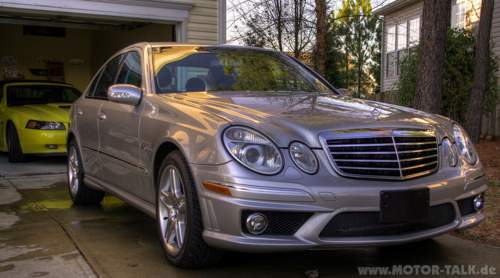

..........so
Im Prinzip passt alles vom Mopf auf einen Vormopf innen wie außen... manches plug & play... anderes mit Anpassungsarbeiten...
Haube und Kotflügel z.B. brauchen nicht getauscht werden... auch der Unterbodenschutz vorne unterm Motor braucht beim M113 nicht getauscht werden...
Ich habe meinen umgebaut: klick

dein Wagen finde ich hammer

Kann es sein das der Grill beim Mopf unten spitzer ist?!

Ja, siehe link:
http://www.e211.de/.../erkennung_exterieur.html
Original geschrieben von MB_dieselfan
Original geschrieben von mcclaine911
Ja, siehe link:
genau das meinte ich... also ist die aussage wohl nicht ganz richtig, die ich vorhin hier irgendwo gelesen hab das man ohne weiteres ne mopf stossstange an nen vormopf bauen kann... jedenfalls nicht wenn man nicht mit offener haube fahren will :-D
aber vll wurde es auch nur nicht erwähnt weil der grill vom mopf an die haube vom vormopf passt...
also stossfänger und grill vom mopf kaufen und schon siehts "fast" wien mopf aus ;-)
denn werde ich mich wohl mal nach nem schicken amg stossfänger vom mopf umsehen.
