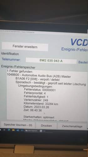

Hallo und guten morgen,
mal eine kurze Frage in die Runde für diejenigen die VCDS haben. Habt ihr die angehängte Fehlermeldung auch mit ausgetauschtem Subwoofer? Im Sound oder im Klang merke ich überhaupt nichts, nur diese Fehlermeldung nervt natürlich etwas (vor allen Dingen wenn das Fahrzeug irgendwann mal zurück an Audi geht). Der Subwoofer ist ja schon ein paar Monate eingebaut, aber Fehler hatte mir VCDS bisher nie angezeigt...daher die Frage.
Euch einen schönen Sonntag und viele Grüße vom
Olli
20230326
Hast du ihn denn verpolt eingebaut oder die Zündung beim Ein- / Ausbau an gehabt? Kommt der Fehler nach dem Llschen immer wieder?
@Wuppertaler: der Kickbass geht morgen auf den Postweg zu dir!
@matzer71 Die konnte man gar nicht verpolt einbauen, da ein Kabelschuh schmal und der andere breit war...wie gesagt bisher hatte ich auch noch keine Fehlermeldung diesbezüglich gehabt (ich schaue immer mal wieder. nach dem Stg.01 "Fehler P2015 00 Geber Saugrohrklappenstellung" 🙁 dabei ist es mir aufgefallen).
Nach dem Löschen ist er erstmal weg, kommt aber nach ein paar Fahrten wieder.
Viele Grüße vom
Olli

Hallo und guten Morgen,
Ich habe jetzt noch mal testweise den Subwoofer abgesteckt und eine ganz andere Fehlermeldung BILD 1 erhalten (die auch logischer ist). Könnte mir vielleicht einer der Cracks hier bei meiner Fehlermeldung ( Automotive Audio Bus) ein wenig auf die Sprünge helfen (wie gesagt außer einem anderem Subwoofer habe ich am System Software/Codierung und hardwaretechnisch nichts verändert).
Eventuell ist dies auch nur einer der "typischen Fehler" die immer mal wieder auftreten können und bei einer Leasingrückgabe keinen Ärger machen (noch habe ich Garantie auf das Fahrzeug).
Vielen Dank, viele Grüße und frohe Ostern vom
Olli
