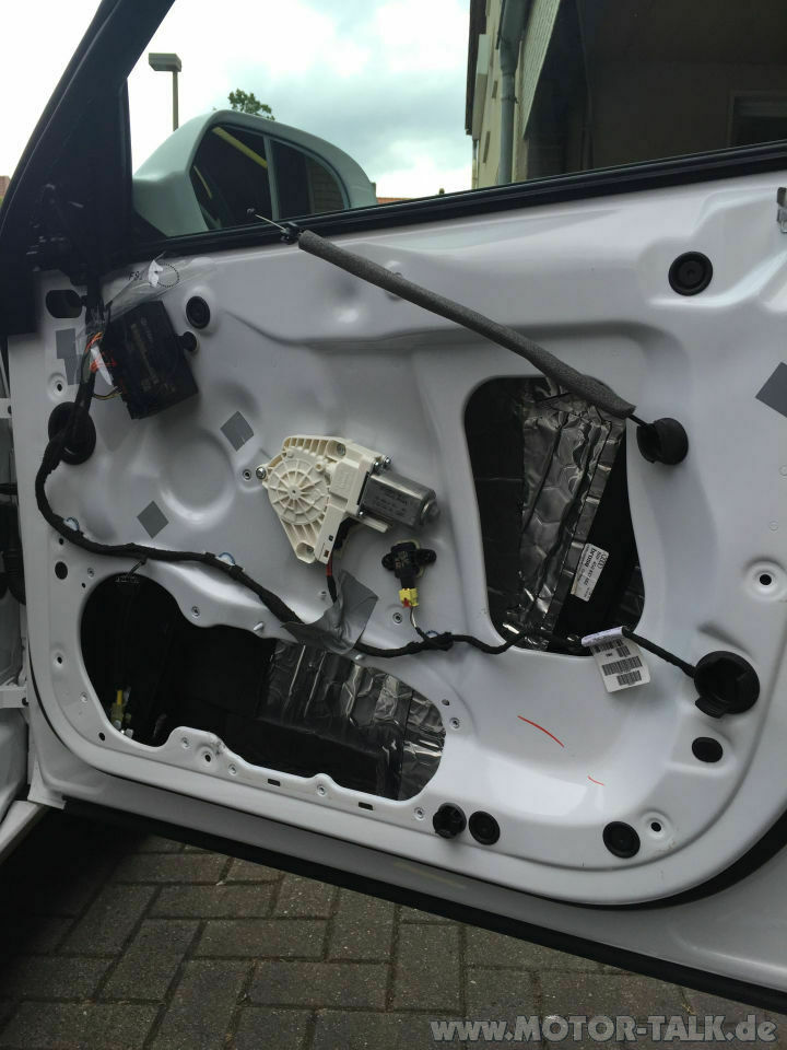

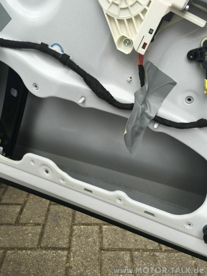

Audi A6 3.0 Avand erfolgreich gedämmt. ((:
Ich habe eine A6 3.0 auf 20 Zoll Felgen Avant Bj. 2012 und habe ich Windgeräusche in Griff bekommen aber man darf nicht kleckern sondern klotzen. Material kosten ca. 800 Euro. Meister bei Audi meint nach der Probefahrt "geile Karre er habe noch nie einen leiseren Audi gefahren" leise wind und kaum Reifenabrollgeräusche.
Alles gedämmt mit
Reckhorn Alubutyl: 2mm stark direkt vom Importeur 50cm x 4m=2m²
Jehnert Dämmvlies Matten 100 x 60 cm selbstklebend gekauft bei Amazon.
Erst Alubutyl und dann noch Dämmvlies drauf
Radhaus Aussen , Türen hinten und Vorne, Spritzwand Motorraum, Unterboden ( Kunststoffverkleidung abbauen) und Tunnel bis Fahrersitz, Tunnel innenraun. Geändert und Abgedichtet Spiegeldreieck Tür und Fensterdichtung.
Jetzt bin ich mit meinem A6 zufrieden aber vor der Dämmung ein 70.000 Euro Scheisskarre, hätte ja auch einen Daica kaufen können da weiß ich das man nicht viel Dämmung erwarten kann.
Vergesst Audi die Zeit kann man sich sparen die sind zu doof, scheiss auf 100kg mehr Gewicht und vielleicht 0,5 mehr Sprit.
Img-3219
Img-3225
Img-3040

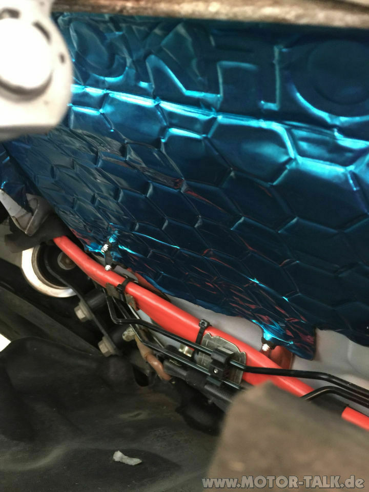

Hast du gut gemacht,
Wie hast du den Unterboden genau gemacht?
Ich habe auch einiges gemacht :
Radkästen
Türen
Motorhaube
Kofferraum

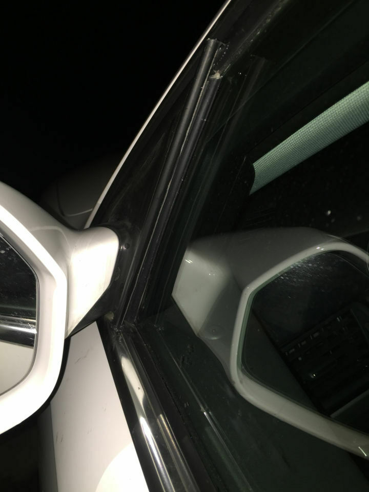

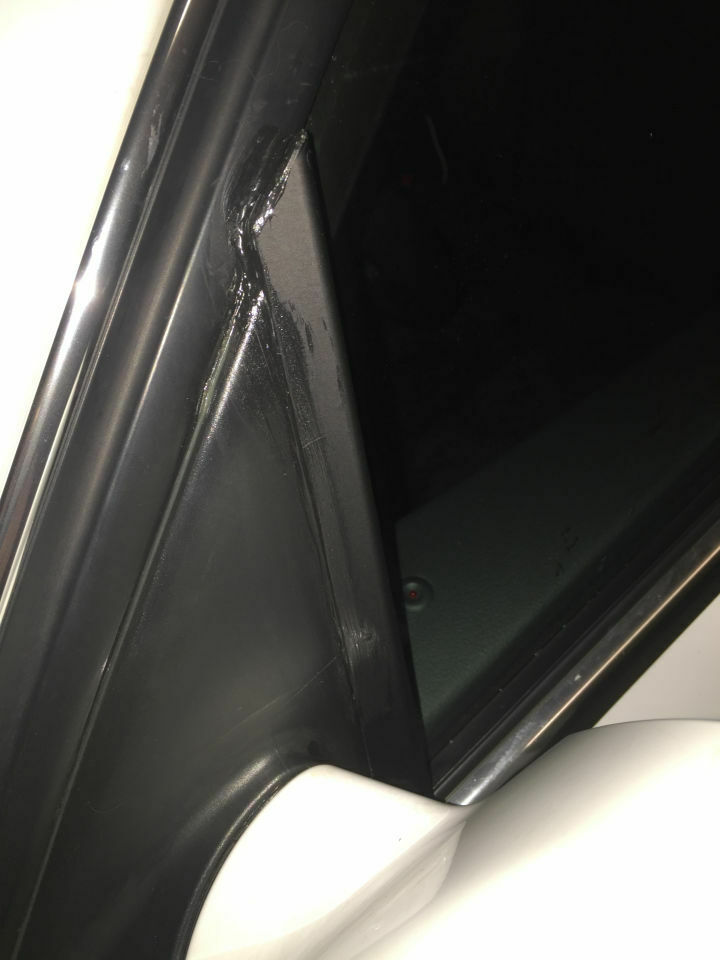

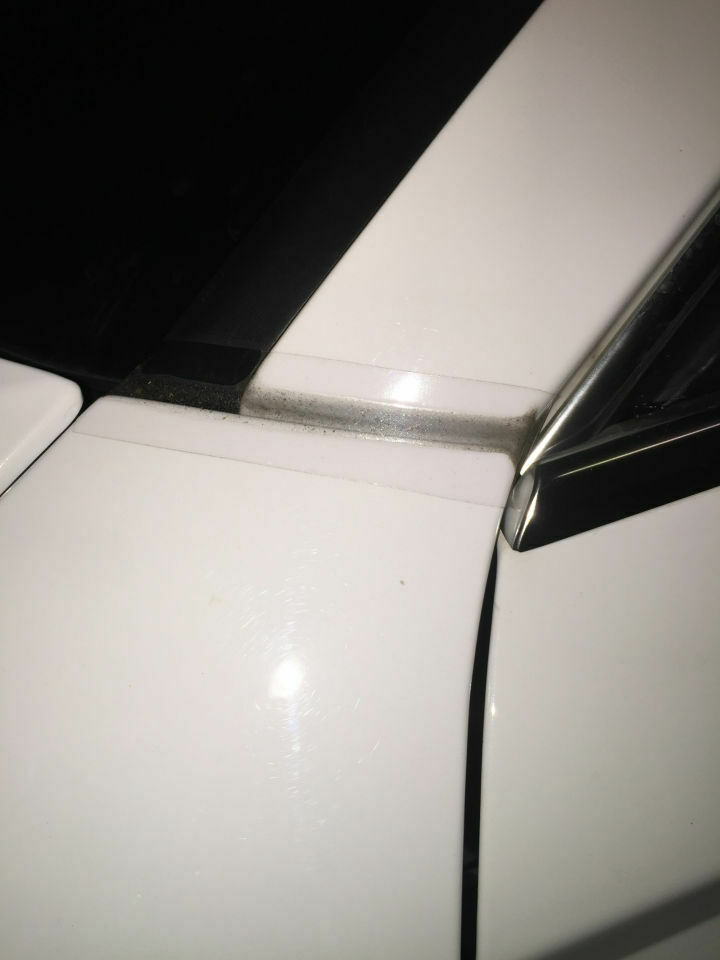

Und was genau hast du an den Spiegeln gemacht?
Würde mich auch interessieren....
Das Spiegeldreieck ist eine Schwierige Sache nicht leicht und bin auch noch am Bastelen aber ist dicht. Bei den Spiegeln habe ich mit Tesa die zwei hälften zugeklebt.
Die Spiegeldreiecke sehen zwar noch nicht schön aus aber sobald es wärmer ist mache ich noch das fein Tuning und dann wird es besser.
Wie gesagt bin noch in der exprimiert phase.

Ach so, der Unterboden, ich habe einfach die Plastik Schrauben rausgedreht den Vorderenteil ca. bis Mitte Fahrer und Bei fahrersitz runterdrücken und mit Alubly bekleben.
wer kleckern will brauch garnicht erst anfangen, man(n) muss klotzen.
