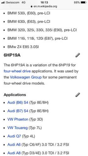

Beim Drehmoment geht es um den Wandler nicht um das Getriebe. Mann kann ein 6HP19 haben mit einem Wandler der deutlich nehr aushält. Übrigens läuft dieses Getriebe im 320d deutlich besser und es ist das gleiche Getriebe. ZF sagt dazu, dass Audi die Software schreibt die dem Getriebe leider diese Wandlerlastige Charakteristik vergibt.
Hier ein Screenshot von Fahrzeugen die das 6HP19 haben...
Richtig! Wandler gibt es auch für unterschiedlich Drehmomente.
Das 6HP19 ist laut ZF nur bis 400Nm ausgelegt. Bei Audi heißt es 6HP19 A und hält bei identischen Gewicht etc plötzlich 50Nm mehr aus 😉
Der Wandler muss auch entsprechend ausgelegt werden.
Beim Fahrkomfort liegen 6HP19 und 6HP26 schon deutlich auseinander. Der Schlupf ist stark reduziert, die Schaltvorgänge auf DSG Nieveau (lt. ZF) und es ist bis 650Nm Drehmoment ausgelegt lt. ZF.
