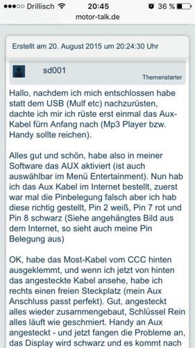

Hallöle, auch ich habe mir in meinem e60 523i von anfang 2005 ein aux in eingebaut mit codierung. Das Problem ist nun leider das kein einziges tönchen vom aux herausgegeben wird. Hat einer eine Idee woran das liegen könnte? Navi habe ich nicht drinne. Dieses Aux In habe ich bestellt: https://www.ebay.de/.../112936012662?txnId=1935359793001
Servus
bei mir war der Stecker falsch gepinnt. Vielleicht liegt es daran
.jpg
Ja das kann durchaus sein, aber wie gehört er richtig gepinnt, bin schon am verzweifeln 😁?
Nach der Anleitung hab ich es gemacht. Und mit einem YouTube Video verglichen
Ah sprich ich pinne die sachen um, und verlege die drei kabel neu richtig?
hast du dies bezüglich eine Anleitung wie ich die stecker umpinne, weil man ja nicht genau weiß von wo angefangen wird zu zählen
Wieso umpinnen?
Sind diese ebay Kabel nicht bereits korrekt gepinnt?
Sprich einfach anschließen und codieren
Scheinbar nicht, ich habe den stecker eingebaut und es codieren lassen und es kam kein einziges tönchen :/
