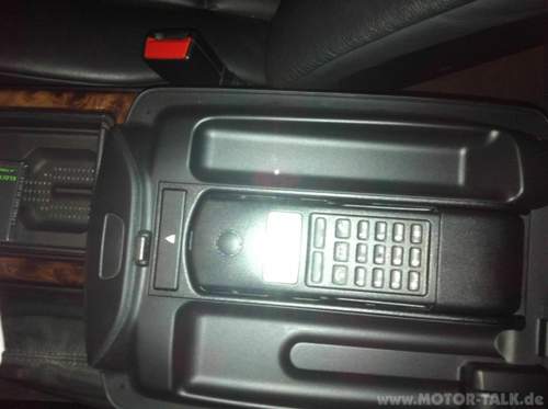

Ich Habe das Originale Autotelefon, mit dem kleinen Siemens BMW Handy in der Armlehne in der Mitter verbaut.
Nun die Frage kann ich das mit meinen Iphone koppeln?
Es gibt ja ladeschalen für das Iphone und wenn ich über Bluethoot suche finde ich für paar sek. ein Signal von meinem wagen.
Wie könnte ich das Signal koppeln oder muss ich da zu den 🙂 ?

also ULF steht für Universelle Lade- und Freisprecheinrichtung und
TCU steht für Telematik Control Unit.
Bei der ULF ist es immer so, dass man eine Ladeschale für sein Telefon kaufen kann und diese im X5 unter der Mittelarmlehne Platz findet. Dort klippt man dann sein Handy ein.
Bei der TCU ist es meistens so, dass eben der BMW Assist Dienst dazugebucht worden ist. Dann findet sich im X5 ein BMW Drahtloses Telefon in der oben beschriebenen Stelle wieder.
Auuch die TCUs lassen weitere Endgeräte zu, Vorraussetzung ist alelrdings natürllich, dass das Erstgerät (welches als Drahtlosteil da ja bereits rumliegt AUSGESCHALTET ist) sonst koppelt dieses zuerst, da es Primärrechte hat und dann kann natürlich kein weiteres Telefon gekoppelt werden.
Also Tel aus, oder zuhause lassen, alte Kopplungen mal löschen und neu koppeln, dann sollte es bei 95% der Telefone funktionieren.
Die letzten 5% mögen die BMW Technik halt nicht.

Hallo Peer,
Danke für die Info.
Ich habe das Tel. wie auf dem Bild schon bei mir drinne.
Schaue heute mal im Laufe des Tages in die Bedienungsaleitung... : )

Hallo Peer,
Also Ich habe ein TCU werde morgen mal nachlesen, und dann schaue ich weiter.
Gruss Dario
Hallo Leute,
Also Ich habe herausgefunden das bei mir das SA 638 Verbaut ist, nach langem suchen im Internet.
Habe ich gelesen das bei SA 638 nur der Hörer per Bluetooth verbunden werden kann, und nichts anderes.
Das heist eigentlich das man das TCU gegen eine ULF tauschen müsste oder?

Hey Leute,
schlage mich leider auch schon lange mit dem Thema ohne Lösung rum...
ich habe dieses Telefon verbaut (siehe Foto).
gibt es eine Möglichkeit das iPhone damit zu verbinden?
Wenn Nein, gibt es eine andere Alternative was verbaut werden kann bzw. ersätz wird?
