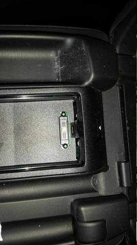

Hallo an Alle,
Habe eine frage zum autotelefon.
ich habe laut werk das autotelefon professional drin. Leider ist kein telefon dabei. Jetzt wolltw ich mal fragen ob ich eine möglichkeit habe evtl ein bluetoothadapter anzuschließen um mein smartphone zu nutzen. Wenn nicht ob ich vllt wie ich mal wo gelesen habe die möglichkeit habe eine simkarte irgendwo direkt einstecken kann.
habe mal geschaut nach den bit2 telefonen, diese kosten mich aber locker um die 60€ gebraucht.
danke schonmal für die antworten!
Grüße Michi

hallo Crispy:
fang mer anders an: check mal über BMW Archiv deine VIN welche SA (644,638, o.ä.) verbaut ist.
Dann mach ein Foto deiner aufgeklappten Mittelkonsole. Und dann sehen wir weiter.
Alles andere ist Rätselraten.

So jetzt das bild endlich
so alles gut! an der klappe hinten ist ein kleiner Bügel. Den herausziehen, Simkarte einlegen und pin am Monitor eingeben und du kannst telefonieren.
Es fehlt allerdings der drahtlose Hörer, den du zum Speichern von Telefonnummern und Einstellungen bräuchtest.
Telefonieren mit dem Knopf am Lenkrad und Freisprechen klappt aber auch so. Habe das gleiche System.
Hier die techn. Zeichnung dazu: Telefon SA 638
In Nr. 5 kommt die Simkarte.
und hier gibts den Hörer: ebay
ebay 2
Grüße Harry

Weiß jemand wo ich so n ding herbekomme um die simkarte reinzustecken? Bei mir ist es nur die hälftE. Es ist abgebrochen...
Themenstarteram 18. April 2015 um 14:34
Ok. Also den simkartenhalter werd ich mal beim langer bestellen.
bekommst bei jedem BMW-Händler, hab auch einen neuen gebraucht...um die 8 Euro.-
