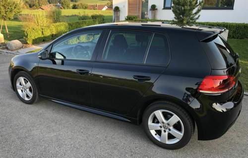

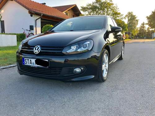

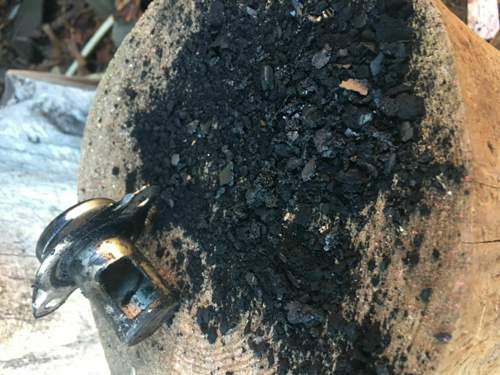

Die Sachen die ich mache kosten ja weder viel Geld, noch viel Zeit (außer Lack alle 1-2 Jahre, das dauert dann schon). Hab auch schonmal die Drosselklappe und AGR Stutzen im Ansaugtrakt gereinigt (also nicht das AGR Ventil, da man da nicht hinkommt). Wenn ich im Forum was lese von Defekten, schaue ich, ob ich das mit wenig Aufwand und Kosten verhindern bzw. rauszögern kann.

Das ist schon krass, wie das alles verdreckt. Im Prinzip ist das ne Fehlkonstruktion, zumindest wenn der Motor lange halten soll.

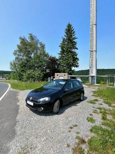

Hab auch mal noch 2 Fotos von meinem angehangen. Der Lack ist nicht so perfekt, wie bei deinem (bei Deep Black fallen kleine Kratzer aber auch nicht so auf wg den Perlpartikeln). Wurde ja auch nicht speziell gepflegt.
Auf dem 1. Bild mit Winterrädern und Macke im Kotflügel 😉 und beim 2. Bild auf Sommerbereifung und verzerrt durch Weitwinkel, dafür aber repariert 😁
Für mich schön genug für einen Alltagswagen.
Mein Motorrad habe ich auch immer penibelst geputzt, aber hier hab ich einfach keinen Bock und die Waschanlage tuts gut genug^^

Bei Sonnenlicht sieht man bei mir die „Kratzer“ schon. Mir geht es einfach um Lackpflege und auch das Xenon Glas. Der Kunststoff leidet ja auch und kann stumpf werden
