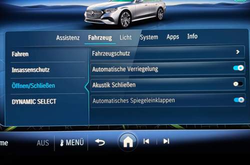

bei meinem S214 funktioniert die Annäherungserkennung und auch das Ent- oder Aufschließen beim Annähern, aber das automatische Abschließen beim Entfernen funktioniert nicht. Im MBUX System sind natürlich die entsprechenden Haken gesetzt. Kennt jemand das Problem und hat eine Empfehlung?

„Im MBUX System sind natürlich die entsprechenden Haken gesetzt“.
Hmmm, wo sind denn solche Haken zu setzen? Hast sei einen Screenshot?

Gerne habe ich einen Screenshot beigefügt } Haken gesetzt > automatische Verriegelung. Mir erschließt sich auch nicht inwiefern Keyless Go Baujahr- und Ländergruppen-abhängig nur die Aufschließfunktion und nicht das Abschließen betreffen könnte. Wie klappt es denn bei euch? Keyless Go ist ja eine Standardausstattung, die alle 214 haben.
Diese Einstellung bezieht sich auf das Verriegeln beim Fahren. Ist das deaktiviert, bleiben die Türen während der Fahrt entriegelt.

@MuratKaradeniz interessant ist, dass du Akustik schließen hast. Das ist doch angeblich nicht mehr erlaubt. Ich vermisse das, denn ich fand das Feedback immer sehr hilfreich.

Angeblich verboten ... RTFM ! Dort stand schon bei meinem W213 aus 07/2019 ganz klar drin , dass es in Deutschland verboten ist !
In der Ausstattungsliste meines "neuen " S214 steht übrigens "K37 Deaktivierung Schließrückmeldung über Fanfare" drin... und das sorgt dann wohl dafür, dass der Menüpunkt im MBUX gar nicht erst angezeigt wird --> Versanddatum des Autos war Anfang 06/2024, EZ 08/2024...
