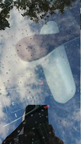

schwer zu urteilen ;sind da flecken drauf oder drunter?
Muss ich die Abdeckung einfach runterziehen?
Sie ist denke ich mal gesteckt.
So hoffe habe das Problem erkannt.
Habe es nochmal mit einer Gießkanne versucht und siehe da, beim wischen ist der Sensor sofort rundherum trocken, warum auch immer, und die Scheibe noch nass. Somit habe ich die Sensorfläche auf der Scheibe nochmal ordentlich mit einem Schwamm gereinigt. Jetzt wird der Sensor nicht sofort trocken nachdem ich da Wasser drauf gekippt habe. Hoffentlich hilft das auch dem ein oder anderen.

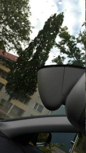

Hat alles leider nicht so wirklich was gebracht. Update laut dem freundlichem gibt es nicht für den Regensensor.
Nun meine Frage, kann man die Empfindlichkeit durch codieren verbessern?
Oder soll ich den Sensor gleich deaktivieren mit der Codierung, da es mich doch sehr ärgert, dass der Sensor kaum Funktion zeigt, bzw. sehr spät schaltet.
ja kann man anpassen ; im normalen rahmen

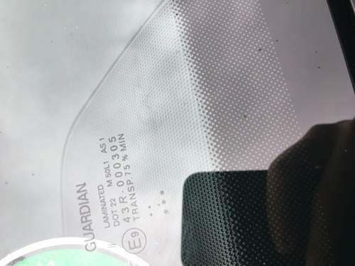

Sieht nicht nach einer originalen Scheibe aus?
Weil da kein Audi Zeichen drauf ist, wie bei den anderen Scheiben.
nein
Ok, dann wird es wohl daran liegen, dass der Sensor nicht 100% funktioniert. Muss man den Sensor auf die Zubehör Scheibe codieren, damit er richtig funktioniert?
nein; aber es gibt eben "Tönungsgrade" und die werte kann man einstellen; könnte daber aber schon an der Scheibe liegen

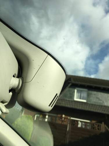

Würde es auch bei mir funktionieren ? Habe die Bilder mal gemacht habe ein facelift bj 2012
würde was funktionieren ?
die richtige Frontscheibe für den RLS hast du verbaut
Meine frage war einfach ob ich Regen und Lichtsensor einfach nachrüsten kann. Ohne ein Kabel in den Fußraum zuziehen. Müsste ich nur den Sensor und den Lichtschalter Kaufen und die klammer?
