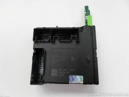

Muss diese Leiche nochmal hervorkramen. Bei mir (beheizbar, nicht el. anklappbar, EZ 04/2010) ist folgendes Türsteuergerät Beifahrer verbaut:
Teilenummer SW: 3C0 959 702 HW: 3C0 959 792
Bauteil: TUER-SG BT 002 0305
Kann daß das? Wie man sieht, fehlt im Vergleich zu dem oben genannten das "A" an der Teilenummer - ist das für die Spiegelabsenkung relevant?
Du brauchst nen TSG, dass den 32pol. Stecker hat - daran kannst du das so grob festmachen.
Also Türverkleidung ab und gucken.
Na, Türverkleidung auf Verdacht abmachen will ich ja gerade vermeiden.
Also meines wissens sind die STG mit den TN 3C0 959 792 Index A und C für alle Funktionen geeignet. Zumindes sind bei den beiden die Spiegelbuchsen mit allen Pins belegt. Siehe Anhang, Buchse oben links.
Index-a
Index-c

Wenn ein abblenbarer und/oder elektrisch verstellbarer Außenspiegel verbaut ist, sollte das TSG auch die benötigte Memory Funktion haben.
Memory kommt vom Sitz, nicht vom TSG.
Ob der Spiegel nun die Funktion für Anklappen und Umfeldbeleuchtung benötigt, weiß ich nicht, denn verstellen ist schon in der Basis-Ausstattung elektrisch. Abblendfunktion ist jedenfalls nicht zwingend.
Wichtig ist hier die Memory-Funktion vom Sitz. Das Steuergerät vom Sitz gibt ein Signal beim Rückwärtsgang an das TSG, welches dann den Spiegel absenkt, sofern der Schalter auf (R) gestellt ist.
Je nachdem, ob der Sitz 2 oder 3 Speicherplätze hat und welcher Speicherplatz aktuell gewählt ist, verstellt sich der Spiegel auf die dort gespeicherte Absenkposition und beim Anklappen oder normal vorwärts fahren wieder in Ursprungsposition.
Wer keine Memory-Sitze hat, könnte ggf. durch einbauen des Steuergeräts für Sitze einen Weg finden, die Funktion zu nutzen, ohne die ganzen Sitze zu tauschen. Aber dies kann ich nicht zu 100% sagen ob es denn auch zu 100% funktionieren wird. Müsste man testen.
Laut diverser Threads im Netz ist deine Aussage nicht korrekt.
Völlig falsch.
TSG muss Memory können, dann kann der Spiegel auch das Spiegelglas beim Einlegen in dide "R"-Position und zurück verfahren.
Hatte ich selber so gemacht und hatte keine Memory-Sitze. Ergo Passendes TSG reicht.
Indizien dafür: 32pol. Stecker, Abblendfunktion (ECE auf Fahrerseite), Beheizbarkeit...
Richtig die Aussage ist 100% falsch, denn ich habe (noch) keine Memory Sitze, aber einen BF Spiegel mit Memoryfunktion. Natürich mit passendem TSTG. Und wenn der Schaler auf "R" steht geht der Spiegel auf die von mir zuvor eingestellte Position und fährt auch wieder zurück in die Ausgangsposition.
