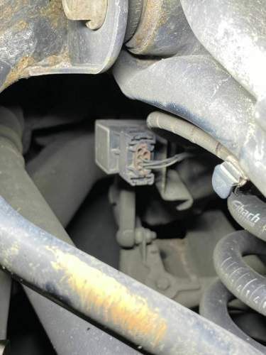

Wurde an der Hinterachse mal was geschraubt? Den Sensor hinten kann man verdreht einbauen...
Mach mal ein paar Bilder vom Sensor links hinten beim Federlenker. Dann sieht man wie der eingebaut wurde.

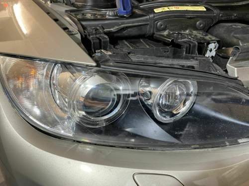

Was ich vergessen hab zu sagen das macht der nur beim rechten Scheinwerfer
Hier die Bilder...
99c5adb4-7115-4f18-843a-1efa4d0613f6
Puh, gute Frage was das sein kann. Der Sensor ist korrekt verbaut.

Hab ich das richtig verstanden, der rechte Scheinwerfer wird aktiv nach oben verstellt wenn sich das Heck senkt? Oder bewegt er sich einfach gar nicht und geht mit dem ganzen Auto nach oben?
Der linke Scheinwerfer geht dann aber gleichzeitig runter?

Ja der rechte stellt sich hoch und der linke normal runter so wie es sein soll

Also der tüv hat bemängelt das die alwr defekt sei
Also hab ich den Scheinwerfer ausgebaut und einen neuen stellmotor verbaut das Problem ist aber immer noch da .dann hab ich den alten rein gemacht und der dreht aber auch wie der neue in die falsche Richtung
Tja, die Motoren werden direkt vom FRM angesteuert, links und rechts getrennt. Es gibt nur zwei Sensoren vorne und hinten, die für beide Motoren gleichzeitig ausgewertet werden.
Damit kann eigentlich nur das FRM defekt sein, allerdings habe ich von so einem Fehler noch nie gehört.
