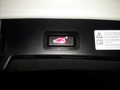

Hallo Leute bin neu hier und hoffe das mir jemand helfen kann. Habe zu dem Thema schon viel gelesen aber nicht zu meinem Problem.
Mir geht es um die Beleuchtung an dem Heckklappentaster (der zum schließen der Heckklappe) die leuchtet bei mir dauerhaft. Selbst wenn der Kofferraum zu ist oder das Auto fährt, sogar wenn das Auto aus und verschlossen ist brennt die leuchte munter weiter. bis nach ca. 10 min die komplette Bordelektrik komplett abgeschaltet wird. Ist das normal so??? Habe einen Kabelbruchschaden hinter mir, da die Heckscheibenheizung nicht ging. Laut Werkstatt wurden alle Kabelbäume erneuert
(lief über Gewährleistungsgarantie, also durfte mir die Werkstatt nicht aussuchen), ist auch alles nicht so toll gelaufen. Werkstatt 1 hat vermutlich etwas falsch angeschlossen Folge-Kurzschluss-Karosseriemodul hat einen abbekommen danach ging der Heckwischer nicht mehr. Auto kam in Werkstatt 2 die den Schaden nun beheben sollte. Heckwischer ging wieder aber die Beleuchtung am Taster nicht mehr. Auto wieder hin gebracht und nun brennt sie dauerhaft. Vorher habe ich nicht drauf geachtet wie sie leuchtet, aber vom logischen her sollte sie ausgehen wenn der Kofferraum zu ist. So wie jetzt ist ja unnötig Strom von der Batterie verbraucht wenn sie dauerhaft leuchtet. Meine Befürchtung ist halt da die Werkstatt sowieso überfordert war mit dem Kabelsalat, dass sie nun einfach ein Dauerstrom für die leuchte angesetzt hat. Ich selbst weis nicht ob sowas geht.
Vielleicht ist ja jemand da der auch einen E61 hat und bei seinem mal schauen kann ob es auch dauerhaft leuchtet. Meiner ist ein 525d Bj. 2010
Es sieht man am besten wenns dunkel ist bei geschlossener Heckklappe durch das kleine Seitenfenster, da sieht man ein roten schein.
Vielen dank im Vorraus

Da bin ich mal gespannt. Ich hab bilder gemacht um welches licht es mir geht.
Achte mal drauf ob es bei dir auch die ganze lange fahrt vor sich hin leuchtet.

Guten Morgen zusammen, ich habe jetzt ein Bild beim fahren gemacht, ist genau wie vermutet, das Licht brennt.
Wenn ich das Auto verschließe, geht es genau nach 9min und 35 sek. (Stopuhr) :-) aus.
Viele Grüße und Euch ein entspanntes Wochenende

Ja, das sind die 10 Minuten, die das CAS nach Abstellen der Zündung braucht, um alles abzuschalten.
Da weiß man, dass das funktioniert und nicht die Batterie leerlutscht.
Ich habe da damals eine LED reingebaut.
