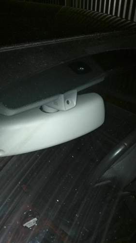

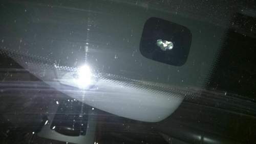

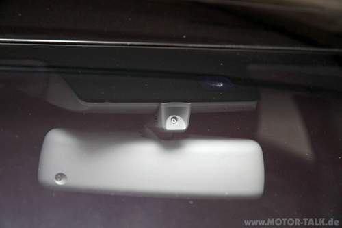

Vielleicht kann mal bitte morgen früh ein Foto von der Scheibe hoch laden hier das ich mit meiner Frontscheibe vergleichen kann,das wäre echt hilfreich. Danke
LG Willibald
Hab gerade ein Foto für Dich gemacht. AFL ab Werk, Spiegel mit Memory (18 Wege Sitz).
Hatte eigentlich im Kopf, dass der Lichtsensor neben dem Regensensor ist. Lichtsensor scheint das Teil im Spiegelfuß zu sein.

Danke für die Bilder,also sieht es bei mir aus?
LG Willibald

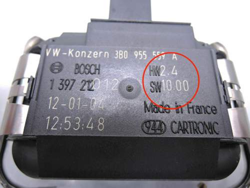

- Tausch des Regensensors mit explizitem Augenmerk auf Hardware und Software Stand: Es sollten funktionieren 3b0 955 559 und 3b0 955 559 A jeweils mit HW-Stand 2.4 und SW-Stand 10.00.
SW-Stand 3.36 (älter) und HW-Stand 0.27 (neuer) hat mein Phaeton ebenfalls damit quittiert, dass zwar das Tunnellicht-Symbol im KI an war, jedoch die SW dauerhaft leuchteten.

Der Sensor sitzt unter der Innenspiegelverkleidung, also in diesem "Plastikkasten". Dieser ist nur geklippt und kann mit einem Plastikkeil oder Spatel leicht abgehebelt werden. Der Sensor selbst ist mit 2 Metallklammern geklippt. Wenn diese geöffnet sind, kann man den Sensor entnehmen. Zwischen dem Sensor und der Windschutzscheibe klemmt ein Gelkissen. Bei der Montage musst du darauf achten, dass dieses wieder richtig in Position ist und keine Luftblasen eingeschlossen werden.

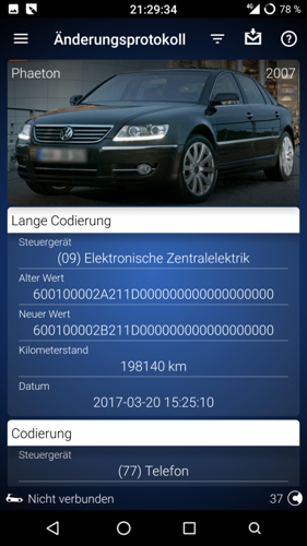

Ja.

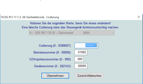

STG 09 --> Funktion 7 war bei mir auf 00001 --> zurückgesetzt auf 00000
STG 6E --> Funktion 7 --> +00001
BG

Ich habe jetzt den Sensor mit genau dem gleichen SW- und Hardwarestand verbaut, mit dem es bei @WHM funktioniert. Die gute Nachricht ist, dass die Automatikschaltung damit auch funktioniert. Die schlechte ist, dass jetzt der Regensensor nicht mehr erkannt wird.
Aber es zeigt ganz klar, dass der Hardware- und Softwarestand des Sensors eine entscheidende Rolle spielen. Sehr merkwürdig finde ich, dass die Sensoren alle die selbe Teilenummer haben.

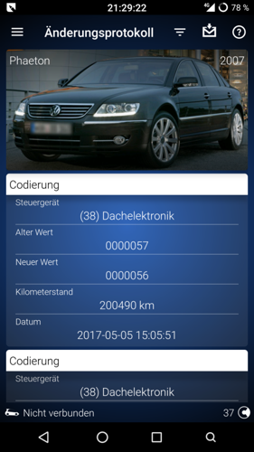

Also bei mir geht das nicht,weil die Dach Elektronik ist Stg 38. Stg 9 ist Zentralelektrik und bei 7 gibt es bei mir nicht sondern erst unter 11 kann ich die Werte verändern.

Die Steuergeräte-Adressen sind richtig. 9 für Zentralelektronik und 38 für Dachmodul.
Aber warum zählst du deinen Wert in 38 um eins runter? Muss eins hoch vom Ursprungswert.

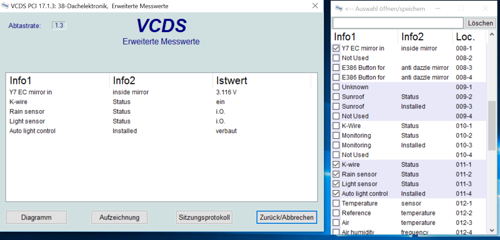

Mich würde mal in der Dachelektronik der Messwertblock 10 oder 11 (weiss es nicht mehr so genau) interessieren. Da bekommst du den Zustand von Regensensor, Lichtsensor und Automatik angezeigt.
Mein neuer Sensor zeigt
- Lichtsensor: i.O.
- Regensensor: n. i. O.
- Automatiksteuerung: verbaut
Stehen bei dir beide Sensoren auf "i.O."?

Alle Sensoren au i.O.
Interessant: Ich hatte die Codierung nur um +000001 angepasst, sehe jetzt aber, dass es eigentlich gar nicht stimmen kann.
Mein Phaeton hat ein Volldach, aber die Codierung steht auf 0000027 (obwohl Volldach +36 wäre). Vielleicht hat das ja einen Einfluss?
