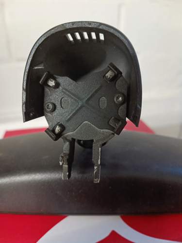

Dann heißt es der FL braucht einen Spiegel mit 4 Halteklammern und die TN 8T0857511, die ist aber mit 3 Klammern 😁😕
Spiegelfuß beim FL hat 4 Klammern, siehe Bild 1 von meinem alten FL Spiegel.

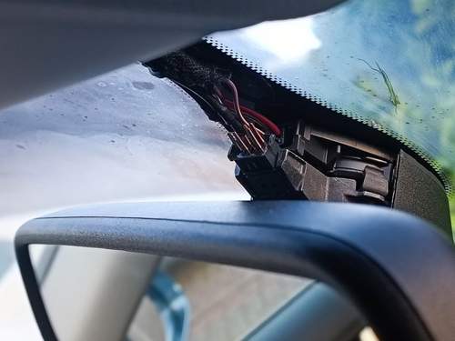

Den neuen Spiegel hab ich Direkt so wie hier irgendwo im Thread Erwähnt an der Leseleuchte Angeschlossen, wenn ich das so richtig sehe sind es nur 2 Pins im Bild 2 Oben Links.
Den Stecker musst Du dir aber womöglich noch beim :-) kaufen, Teilenummer sollte hier auch Irgendwo stehen.
Das Abschalten der Dimmung bei Eingeschalteter Leseleuchte habe ich nicht Belegt, ...

Was genau muss denn an PIN6 beim Spiegel? Die Innenleuchte, also 12V?
Wenn ich auf PIN6 12V gebe passiert genau gar nix. Der Spiegel dimmt weiterhin ab :/
Edit:
Ich Esel habs selber raus gefunden...Masse bzw - muss auf Pin6
