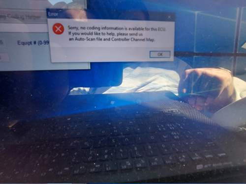

Hallo zusammen. Ich habe den FLA wie in vorhergehendem Post beschrieben nachgerüstet. Jedoch habe ich beim Codieren des STG 20 das Problem, dass eine Fehlermeldung beim «Long Coding» auftaucht. Nichtdestotrotz kann ich die Werte z.B. von Xenon auf Halogen etc. durch Anklicken der Bits/Bytes verändern aber ein Text dazu wie üblich, wird nicht angezeigt. Der FLA funktioniert aber nicht, ich weiss nun nicht ob es an der Fehlermeldung (siehe Anhang) liegt oder an dem Spiegel selbst. Dieser ist nämlich von einem A7 (siehe Anhang), gemäss Forum sollte das aber kein Problem sein. Jemand eine Idee? Danke im Voraus!

Stg 20 Fehelr beim Long Coding

@napalm81: Mit der Fehlermeldung liegt an deinem VCDS (keine Labeldatei dafür vorh.), ob der FLA mit dem BCM1 Zentralelektik kommunizieren kann, weiß ich jetzt nicht. Hast du das BCM auf FLA und Automatiklicht codiert?
@spuerer: Ich habe folgendes codiert: In Stg 19 in der Verbautliste Nr. 20 angewählt. Im Stg 09 beim Byte 5 den Bit 6 angewählt und um die Anzeige im MMI freizuschalten habe ich noch bei Byte 20 den Bit 3 angewählt. Heute ist mir noch aufgefallen, dass die Innenleuchte die ganze Zeit leuchtet. Liegt das an der Codierung oder habe ich was falsch verkabelt? Mir ist einer der Klappen am 8-Pin Stecker abgebrochen und verloren gegangen, denke aber nicht, dass der Fehler etwas damit zu tun hat.
Noch ein Nachtrag; wie muss der Spiegel selbst codiert werden? Wie schon erwähnt, stammt dieser von einem A7. Ich habe von einem A4 folgende Codierung übernommen, 01019864747464545425363E00. Die erste 01 ist für die die Lichter, ich habe Halogen. Was ist aber der Rest, muss noch was eingestellt werden? Da mir die VCDS Lable Datei für Stg 20 fehlt, sehe ich nicht was die Bit’s bedeuten.
Lass mal die Codierung im FLA - die ist, glaub' ich, weniger das Problem...

Codierung hat damit nix zu tun, Verkabelung eigentlich auch nicht. Da du Zugriff auf den FLA hast, kann eigentlich nicht viel falsch sein. Es gibt zwar die Verbindung zur Innenleuchte - die sorgt aber dafür, dass der Spiegel nicht abblendet wenn die IL an ist...
Ok, ich versuch mal den Stellgliedtest. Noch ein wichtige Info, wenn ich den FLA einschalte, erscheint kein "A" beim FL-Zeichen.
