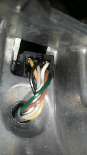

Spiegel ist nachgerüstet, aber jetzt gibts ein Problem wenn die Zündung aus ist, das die grüne LED im Spiegel blinkt. Auch die Meldung Batterie schwach war heute schon im FIS. Plus hab ich von der Innenleuchte Rot/Weiss Kabel abgegriffen und Masse von dem braunen Kabel der Innenleuchte.
Kennt Ihr das Symptom? Was bedeutet das blinken?

definitiv falsch angeschlossen
Ein bisschen mehr Arbeit musst du dir schon antun! In der innenleuchte liegt kein zuendplus!!!
Das musst du vom sicherungskasten nehmen.
Wie du es jetzt angeschlossen hast bleibt das Bordnetz Steuergerät wach und zieht die Batterie leer.

Danke Scotty, leider gibt es wg diesem Thema wiedersprüchliche Infos. Auf ein neues! Zündungsplus von Klemme 30 ist der einzige weg? Regensensor kann man nicht anzapfen evt.? Hab eigentlich nicht vorgehabt alles zu zerlegen für ein Kabel.
Siehe Bilder (Bild 2) unten, hab an dem Innenleuchtenstecker die zwei mittlern Kabel verwendet.

nein der liegt auf dauerplus !
Sicherungskasten- Zündungsplus
Ist doch kein großes Problem ein kabel zum sicherungkasten zu legen?!
A-Saeulen-Verkleidung ab, Verkleidung unterm Lenkrad ab und schon kommt man hin. Klemmenbelegung findest du in der BDA unter Innenspiegel.

ich werde nicht persönlich; aber wenn der Spiegel leuchtet wenn ich die Zündung ausschalte; muss ich mir doch schon Gedanken machen oder?
zum S+
schwarzer Träger Sicherungskaten- Fahrerseite ; dieser führt Zündungsplus
mit 5A absichern
Masse kannst du von oben nutzen (braunes Kabel an der Deckenleuchte)
Eben nicht, wenn ich abschliesse geht er aus! Nur wenn Zündung aus ist blinkt er. Mir ist aufgefallen das auch der Parkbremsschalter leuchtet und im Kombiinstrument das Symbol nicht ausgeht.
