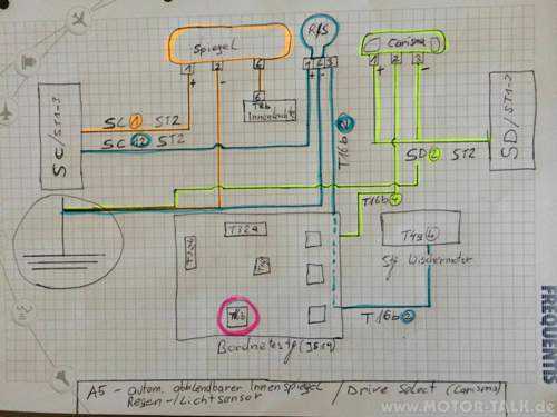

Moin Moin
Mein freundlicher ist bereit den Spiegel zu tauschen,
Regen- u Lichtsensor sind vorhanden.
400€ sind seine Ansage.
Wenn ich die Verkabelung u die Codierung ignoriere
und lediglich den Spiegel tausche u mit Strom
von der Leseleuchte versorge, muss ich
Fehlfunktionen bei Licht- u Regensensor fürchten?
Oder sogar eine leere Batterie ?
Bin für Erfahrungswerte u Tipps dankbar.

Ich würde mir den Spiegel in der Bucht holen und selber verkabeln. Siehe meine Skizze weiter oben, die hat sich als richtig erwiesen.
Den spiegel bekommst um unter 150 EUR. Auch wenn die 400 inklusive Einbau ist, was ich nicht glaube, denn der Spiegel alleine kostet fast so viel bei Audi, bist mit einem gebrauchten Spiegel noch immer weit drunter.

Du musst beim Spiegel eigentlich nur beachten, dass du einen automatisch abblendbaren mit Luftfeuchtesensor bekommst, falls du eine 3-Zonen Klima hast, denn sonst hast permanent einen Fehler im Speicher.
für das Abblenden brauchst du beim Spiegel nur Zündungsplus, Masse, einen Kontakt zur Innenleuchte und eventuell zum Komfortsteuergerät im Koferraum, zwecks Rückfahrsignal. Das kannst dir aber auch sparen (siehe Bild 1).

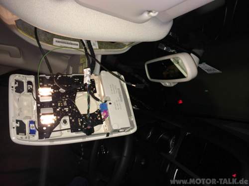

- Du musst dann die Leseleuchte ausbauen (Brillenfach aufmachen, Schraube rausdrehen und die gesamte Abdeckung raus nehmen) (Bild 2)

- Kabel durchfädeln (Beim Dachhimmel durch die Öffnung wo die Innenleuchte war rein greifen und die Kabel von der A-Säule zum spiegel ziehen, dann der A-Säule entlang zum Sicherungskasten (Bild 3)
- Die Kabel am Sicherungskasten (mittlere Schiene Sicherung 1 mit 5A) und Spiegel richtig anschließen und dann noch PIN 6 vom Spiegel auf PIN 6 von der Leseleuchte. (Bild 1)
- Massepunkt hast du im Bereich vom Schweller. Dazu muss auch die Abdeckung weg (Hebel für Motorhaube einfach seiner Achse entlang raus ziehen. Abdeckung vom Schweller weg und du siehst einen Massepunkt. (Bild 5)
Das war mal grob der Einbau. Codieren musst du für den Spiegel alleine nichts, der braucht ja nur eine Stromversorgung.
Hoffe es Hilft! Achtung in der A-Säule hast du einen Airbag!
