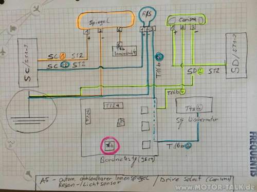

kann mir jemand die Skizze für die Verkabelung bestätigen?
Und wie verlegt man die Kabel vom Spiegel über Dachhimmel und A-Säule? Kann man den Dachhimmel nur ein bisschen runterklappen? Oder wie macht ihr das?
2014-03-01-12-56-30
A-Säule ausbauen- Verkabelung runter ziehen zum Bordnetz
den Himmel kannst du oben ein Stück vorsichtig wegbiegen
