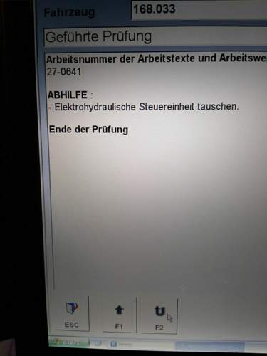

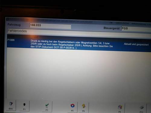

eigentlich bin ich ja im mehr im 210/208/SLK Forum unterwegs, habe aber jetzt ein Problem mit der alten A-Klasse die meine Frau von ihrer Mutter geerbt hat.
Wenn man losfahren möchte geschieht das nur sehr zögerlich und man braucht einen sensiblen Gasfuß. Hat er dann erstmal geschaltet , fährt das Auto ganz normal, beschleunigt gut ohne Auffälligkeiten. Mein Eindruck ist, das es mit dem Anfahren schlechter wird und meine Suchen im Netz zu dem Problem deuten auf einen defekten Kupplungskorb(k1). Beschleunigt man stärker und bleibt auch auf dem Gas vibriert das ganze Auto und fällt in den Getriebenotlauf, "F" wird in der Ganganzeige angezeigt.
Ausleseergebnis unten (Bild)

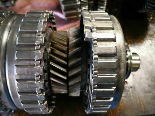

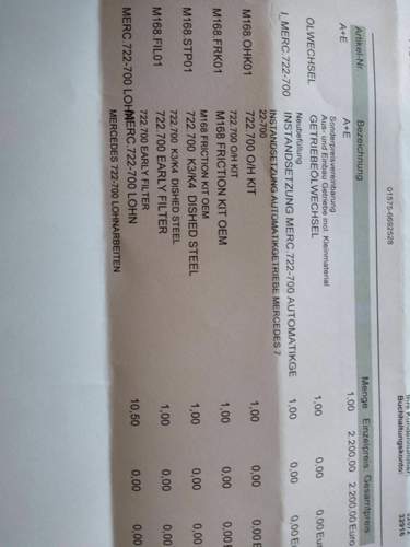

War gerade mit dem Auto beim Getriebespezi, er meint, ganz klar die Anfahrkupplung k1.
Kostenpunkt, ausbauen, reparieren, Teile, Öl, %, und wieder einbauen, 2200.
Wenn ich eh selber aus/einbaue, lohnt es sich dann ein Generalüberholtes aus dem Netz zu holen? Die werden da ja schon für etwas ü 1000 angeboten, oder ist das nichts?

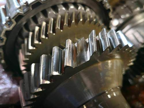

Das automatische Getriebe des W168 ist eine komplette Murksbude. Das war ein Zukauf aus Korea und kein MB/ZF Getriebe. Das teuerste ist immer der AUS/EINbau, wegen der Stunden. Bei so wenig km ist die Reparatur, wenn der das kann, zu überlegen. Was du im Netz angeboten bekommst ist immer eine "Katze im Sack" und hat mit Sicherheit mehr km runter und womöglich keine Schwiegermutter als vorsichtig fahrenden Vorbesitzer
Ja, der kann das hat schon einige gemacht und aktuell einen auf der Bühne. Er konnte mir auch verschiedene Schadensstufen an dem Teil zeigen.
Das Fehlerbild deutet in der Tat auf den K1.
Der Ausbau geht nur mit Komplettausbau des Fahrschemels incl. des Motors und des Getriebes.
Mit Bühne ist es aber gar nicht so schlimm, wie es auf den ersten Blick klingt.

Der Getriebespezi würde das Getriebe zerlegen und die Komponenten auf Schäden prüfen, defektes tauschen und natürlich reinigen. Kostenpunkt 1200 + Öl .

Also, wenn schon, denn schon: Man macht alle Kupplungen, alle Lager und alle Dichtungen neu.
Eventuell ist das ja doch in den 1200 mit drin, dann wäre das OK.
