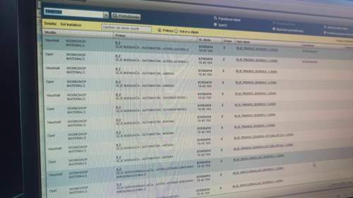

Was fuer automatik getribe sind in Insignia instaliert. Ich weiss nur das die AF40 eigebaut wird. Welche GM getriebe ist in Insignia instaliert?
Wieso frag ich das, hab bei meinen FOH gefragt und hab gesehen im Opel program, wo man die nummer eintippen kann, das fuer Insignia beide drin sind:
8-2 Oel Getriebe Automatic Insignia - 1940184 - 93165414 Oel, Getriebe Dextron 6, ATF 3309, ATF D-6, 1 liter
8-2 Oel Getriebe Automatic Insignia - 1940773 - 93165147 Oel, Getriebe ATF AW-1, 1 liter
Auch Opel's tech support sagt meinem FOH das Dexron 6 ok ist, wenn auch nicht besser.
Bei alteren modelen Astra H und Vectra soll AW-1, bei neuen passt auch Dexron 6.
