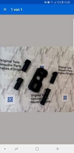

Hallo Freunde ich habe eine Frage. Undzwar möchte ich mein Automatkgetriebeöl wechseln und dabei auch einige Dichtungen.
Jetzt habe ich bei einigen Youtube Videos gesehen, dass die in Amerika gerne auch ein paar Dichthülsen hinter der Mechatronikeinheit tauschen (siehe Bilder).
Leider ist es hier in Deutschland irgendwie schwer zu finden. Wenn ich die Teilenummer (ZF 24107536341) zB eingebe kommen nur amerikanische Seiten.
Was sagt ihr dazu? Ist es so unwichtig diese länglichen Dichthülsen zu tauschen, dass die garnicht aufzutreiben sind?
Getriebe müsste ein ZF 6HP19Z sein

Am besten immer zuschauen, wenn der Mechaniker das Öl auffüllt. Man kann echt nichts und niemandem mehr trauen. Selber schon zu oft erlebt.
Ja ich will es auch selber machen, da viele null Ahnung haben und nicht alle Dichtungen tauschen können oder wollen. Wollte nun die Materialien bestellen, bin mir jedoch etwas unsicher. Irgendwo im Forum hatte ich gelesen, dass die E60 Modelle den 6HP26Z drin haben.
So wie ich es aber aus dem Teilekatalog und Leebmann sehen konnte müsste ich den 6HP19Z haben!?
Hab den 530xi BJ2006 mit dem N52 Motor.

Ich glaube das mit der Spülung ist für meine Kenntnisse zu viel. Ich mache die normale + Dichtungen. Und wiederhole das ganze nach etwa 10000km. Was sagt ihr dazu?
