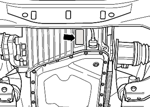

Zur Sicherheit kannst du nochmal unter den Dicken kriechen und auf dem Typenschild des Getriebes deine Getriebenummer kontrollieren. Das Typenschild kann man mit etwas Fummelei und Geduld ohne Demontage der Motorabdeckung ablesen.

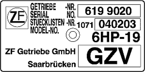

Ist die Seriennummer im Auto-Scan, welche auch auf dem Getriebe steht?
Auto-Scan Seriennummer 4026054.
Am Getriebe habe ich nur einen Aufkleber gesehen, mit einem Matrix Code.
1071137026
21042005
M1 36488
M2 37374
M3 31437
und auf der anderen Getriebeseite stand
1071 401 059
Die Daten haben wohl nichts mit der Seriennummer zu tun, oder?
Grüße Andi
Die Seriennummer steht nur auf dem Typenschild. Position siehe angehängtes Bild.
Die 1071... die du genannt hast steht auch auf dem Typenschild. Das ist die Stücklistennummer. Unter dieser kann ZF das Getriebe eindeutig identifizieren. Danach wird ZF dich sicher fragen, wenn du einen Termin vereinbarst.

Getriebe
Getriebe-typenschild

Den Unterfahrschutz habe ich nicht entfernt, daher auch nicht das Schild gefunden!
