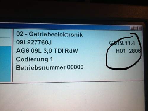

Hallo... ich habe auch eine Frage an Tim, zwar für den Phaeton aber egal! Habe die Software 2801, ist das die richtige für das 8er Öl? Ist ein HYV 6hp19 aus 2007. vielen Dank im voraus....
die 2806 kommte in keiner meiner Listen vor....
Steht auch 2801 und nicht 06 :=)
Also ich sehe auf dem Bild auch 2806 🙂
2806 oder 2801 gibt es nicht in einer Liste...
Also auf den Flash Daten von 12.2016 taucht auch keine Flashbare 2806 auf
Ist aber schon recht hoch die Softwarestand Nummer.
Gut das es für meinen kein update gibt.
Fahre immernoch die 0010
Sorry meinte auch 2806! War jetzt bei vw! Laut etka kommt das grüne rein und meine Software ist recht neu das geht nach Teilenummer und für die gibt es kein Update
