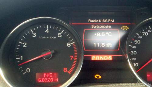

Vielen dank wo im Münchner Raum kann man es spülen lassen mit Adaption??? Öl ist schon das 8er drinne laut zf
ersteinaml muss ich mich entschuldigen, da ich ja durch ein Googleeintrag im A6 Forum gelandet bin, ich fahre ja einen A8 W12 4E
Aber denke das Problem bzw. die Problembeseitigung wäre die gleiche
Also eben ist meine Anzeige komplett Rot geblieben (Also PRNDS) und anscheinend befand sich das Getriebe im Notprogramm
Vorher starkes Ruckeln im 2. Gang und den 6. Gang wollte er zu 99% nicht einlegen, kurze Drehzahlerhöhung, dann wieder in den 5. Gang.
Dann halt alles Rot...kann auch Manuell nicht mehr hoch oder runterschalten, ACC geht nicht mehr. Nun fährt er sauber, aber hat anscheinend nur 2 oder 3 Gänge.
Auto abgeschaltet, neu gestartet und die Gänge sind wieder da
Was ist das?
Fehlt vielleicht nur etwas Öl? Der war etwas verölt unten, wurde abgewischt...muss man denn dann wirklich diese Spülung machen? Hatte dort angerufen bei ZF, der meinte 492€ und dann die Adaption bei Audi
Weil der wohl beim Adaptieren die Wegfahrsperre killt (Audi + VW Sicherheit) meinte der Typ...mit VCDS auch so? Die meinten sie haben Bosch da

Klingt nicht gut, wuerde auf verschlissene Kupplungselemente bzw. Bremsen tippen. Man koennte probieren es nochmal nachzuadaptieren auf nen hoeheren Kupplungsdruck bzw. Bremsendruck..
Zu tiefer Oelstand eher nicht, sonst gaebe es Probleme mit allen gaengen. Eventuell koennten auch die Druckventile defekt sein an der Mechatronik.
VCDS muesste genauere Infos liefern.
wäre das STG 02 ???
Original geschrieben von A8B812
wäre das STG 02 ???
ja ist das Getriebe.
Was sagt der Fehlerspeicher?
Edit: du hast das 09E Getriebe bei deinem A8?
Fuer Gang 2 und 6 ist das Magnetventil N217 aktiv, welches die Bremse C jeweils betaetigt und das Sonnenrad S2 abbremst im sekundaeren Raviegnieux-Planetensatz (oder wie man das Zeug schreibt).
hier liegt hoechstwahrscheinlich das Problem.
Entweder nachadaptieren.
Wenn nicht moeglich, kann Ventil N217 an der Mechatronik defekt sein oder der Bremsbelag komplettverschliessen.
Moeglich ist auch eine Undichtigkeit im Druckkanal bzw an den Wellendichtungen..

Primaer wuerd ich mal den Fehler auslesen. Wenn das Magnetventil defekt ist dann hilft keine Spuelung. Es sei denn der Kanal ist vestopft.. Aber das glaub ich nicht...
also ich habe nur das engl VCDS zur Verfügung, hoffe das ist okay und ich werde nicht gesteinigt.
Hatte den Text auch im A8 Forum gepostet, aber da eure Anteilnahme hier so groß ist (Dankbar ich bin) wollte ich es hier auch noch einmal tun
Das ist der Fehler aus STG02 (Betrift die Schaltungsüberwachung für Gang 5-6
Address 02: Auto Trans Labels: 09E-927-156.lbl
Part No SW: 4E0 910 156 C HW: 09E 927 156 A
Component: AG6 09E 6,0L4V RdW 0050
Revision: 00000001 Serial number: 0025852
Coding: 0000001
1 Fault Found:
17213 - 5-6 Shift
P0829 -- 000 --
Freeze Frame:
Fault Status: 01100000
Fault Priority: 0
Fault Frequency: 1
Reset counter: 40
Time Indication: 0
Date: 2014.02.03
Time: 14:33:27
Freeze Frame:
RPM: 2144 /min
RPM: 2080 /min
RPM: 1856 /min
(no units): 44.0
(no units): 51.0
Temperature: 77.0°C
T.B. Angle: 17.6°
Dabei ist ja noch ACC ausgegangen
