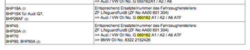

Erst einmal müsste überprüft werden welche Art von Wärmetauscher Du an deinem ZF 6 Gangetriebe habst. Gestern haben wir an einem A8 3 Liter TDI in München gespült. Der hatte einen Wärmetauscher unten am Getriebe verschraubt, mit Leitungen die dahin gehen.
Außerdem müßte überprüft werden welches Öl das Getriebe hat. Ich nehme an das grüne Lifeguardfluid8 (Audi / VW Oil No. G 060162 A1 / A2 / A6) z.B. im Audi A6/A8/Q7.
Bei Audi ist diese Öl nicht bezahlbar. Ca. 40€ pro Liter!
Der nächste Kunde der das machen könnte ist die ZF-Niederlassung Mannheim. Den Adapter dafür kann ich denen zuschicken. Die dürfen aber als ZF Niederlassung bei ZF-Getrieben nicht meinen Reiniger benutzen. Ölwechselmenge mindestens 10 Liter.
Zitat: Leider bekommt man das Öl für die TT6 nicht mehr im freien Handel, auch die Werkstatt findet keinen Lieferanten. Welches Öl ist gemeint?
Zitat: Wer schon das grüne Öl drin hat kann auch das blaue Öl ohne SW Update benutzen.
Das wäre mir neu, da das grüne Lifeguardfluid 8 einen niedrigeren Reibwert hat als das blaue Lifeguardfluid 6 Plus.

Original geschrieben von quattrofever
5. kfost - A6 Avant (4F) EZ: 03.2006 128 tkm 6 Gang TT HXN 09L, Öl ATF G060162 A2, Motor BKM
Aus der Schmiermittelliste direkt von ZF kommt der Screenshot, den ich angehängt habe. Das PDF hänge ich auch an.
Ich glaube aber nicht, dass in einem 03/2006 schon Lifeguardfluid8 drin sein kann. Da sollte Lifeguardfluid6 Plus drin sein (blau, ab 2/2005 verwendet) und von diesem kann man ohne SW-Update auf Lifeguardfluid8 gehen. So habe ich das mit Bj. 8/2006 auch gemacht. Die Adaptionsfahrt hat gereicht.
Bildschirmfoto-2011-08-19-um-16-32-25
