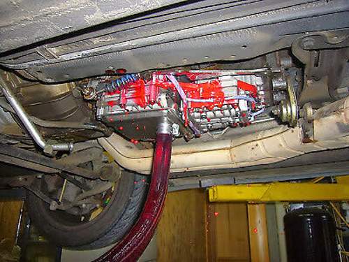

Kein Problem damit, hier noch mehr Bilder von dem E34 550 mit dem V12 von Racing Dynamics, wo wir das mehrere Mal gemacht haben im Abstand von einigen Monaten, weil das ATF total verdreckt war
http://e32b12.blogspot.jp/search/label/550

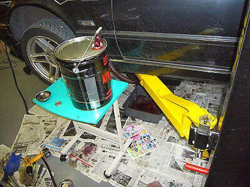

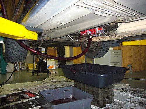

Musst Dich allerdings drauf einstellen, dass es ganz schoen oelig wird auf dem Boden. Ich hab zum Auffangen des alten ATF eine Plastikwanne zum Betonmischen dafuer. Und der Garagenboden ist Oelresistent, kann ich schnell aufwischen.
Mehr Bilder von Schaltkastenueberholungen hier auf der Seite von meinem Schrauberkollegen
da siehst Du, wieviel Dreck da drin sitzt.
Atfflush1
Atfflush2
Atfflush

Ich habe so etwas schoen oefter gemacht mit dem Spuelen, aber DIY. Oelwanne ab, an den Stutzen des Filters unten im Getriebe einen Schlauch angeschlossen, diesen dann in einen 20 Liter Eimer mit frischem ATF, Motor an, durch alle Gaenge schalten und so lange laufen lassen, bis frisches ATF wieder rauskommt. Das frische ATF drueckt also alles alte ATF raus mit all dem Dreck. Hier ein Bild, wo wir das an einem E34 mit M70 V12 Motor machen
http://www.bimmerboard.com/members/shogun/ZF4HP24Flush.jpg
Die Getriebepumpe saugt also frisches ATF aus dem Eimer an und verdraengt die alte Suppe, oft kommt viel Dreck raus.
Danach wuerd ich aber trotzdem noch den Ventilkasten auseinander nehmen und reinigen, denn da sitzt z B vor dem einen Magnetventil ein Filter, und das ist oft verdreckt, dieses MV ist fuer die Durchflussmenge und den Druck zustaendig , huer hab ich ein Bild gemacht http://fotos.bilder-speicher.de/images/image_org/15042010804396.jpg
Freddy drueckt normalerweise das restliche ATF aus dem Wandler mit Druckluft. Dazu muss aber auch der Schaltkasten raus.
