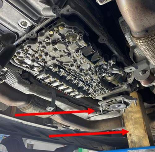

Bei 9G 4Matic kommt dann noch eine Getriebestütze dazu, da sonst die Ölwanne des Getriebes nicht demontierbar ist.
@gtspecial schrieb am 7. August 2023 um 10:41:26 Uhr:
. . Getriebestütze . . .
Immer ? Oder nur spezielle Ausführungen (wie 4m) ?
Ja stimmt beim 7g+ 4matic habe ich die Getriebestütze auch etwas gelöst, um an die eine Schraube der Wanne ranzukommen die an der Stütze angrenzt.
@hotfire schrieb am 7. August 2023 um 13:31:23 Uhr:
So viel ich weiss nur bei 4M, wie auch Damian schreibt.
Ich brauchte die Stütze / den Heber, da eine Schraube der Wanne verdeckt wurde (9G + 4M). Siehe Beispielbild.
