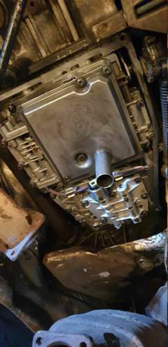

Bin jetzt erstmals nach dem Öl/Filterwechsel "kalt" gefahren,
deutliche Verbesserung 🙂
natürlich ein leichter Ruck beim Gang einlegen, aber kein Vergleich zu vorher
Rückwärtsgang quasi Ruck frei,
im warmen Zustand ganz weich...
und kein "Nachrucken" nach dem stehenbleiben!
Kann ich also noch in bisschen auf Matze sparen 🙂

Im Auge behalten ! 😉
Wenn es wieder schlechter wird Schieberkasten sauber machen. Da schläft das Modulationsdruck Ventil ein wenig.
Vergiss die Lamellen. Der Reibbelag im HP24 hält locker 1.000.000km durch wenn nicht gerade ne Kupplung rutscht.
Das Ding arbeitet nahezu verschleissfrei wenn alles okay. Bevor die Lamellen weg sind, gibt das Nadellager unter dem Mitnehmer der Kupplung B auf oder die A zerfällt.

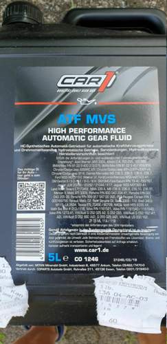

Nein Matze das hast du falsch verstanden, der Ölwechsel am Getriebe war schon Monate her, als der Rückwärtsgang sich verabschiedet hat.
aber wenn es blockierte vermute ich das falsches öl eingefüllt wurde und es zu einen größeren mechanichen defekt gekommen ist , ATF III Dexron eingefüllt , mechaniche geräusche im getriebe ?
Du bringst da bei mir was durcheinander, ich hatte dir doch damals bei meinem späten Besuch schon davon berichtet 🙂
Das es blockierte war eine Vermutung der Werkstatt und klingt für mich auch insofern logisch wegen der Antriebswelle. Laut Rechnung wurde beim Wechsel damals G 052 162 A2 eingefüllt, da kann ich nichts mit anfangen, vielleicht kann das ja jemand hier aufschlüsseln.

Magnus, G 052 162 ist das Original-Öl von Audi. A2 ist die Gebindegröße (1Liter, glaub ich).
Alles gut, also.
