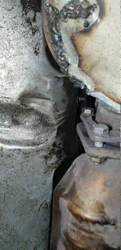

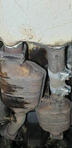

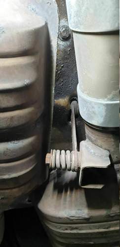

Das Getriebe fühlt sich jetzt nach paar hundert Km schon deutlich besser an, bekommt aber noch mal nen Ölwechsel.
Im hinteren Bereich des Getriebes ist es stark Ölfeucht, schon fast nass. Gibt evtl. es in diesem Bereich Dichtungen, die besonders gern kaputt gehen.
Das Auto ist mein Daily Ride und ich möchte den nicht lahmlegen aufgrund falsch ausgebauten und bestellter Teile.
Hier noch ein paar Fotos zur Veranschaulichung. Leider kommt der Ölverlust und der ganze feuchte Siff nicht so gut rüber. Aber jetzt habe ich nebenbei auch das Typenschild gefunden :-)

@Bert2203 schrieb am 27. Juli 2020 um 21:23:45 Uhr:
Ja das müssen Dichtungen erneuert werden. Dazu muss der Motor ein wenig abgesenkt werden, sonst kommt man nicht ran.
Ich hatte genau an der Stelle das gleiche Fehlerbild mit Öl auf dem linken Kat. Ein paar Dichtungen waren kaputt. Bei ZF kann man die noch bestellen, Kostenpunkt ca. 100 €.

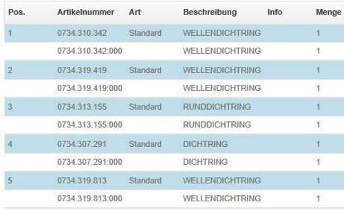

Bild im Anhang die Teilenr. der Dichtungen, welche bei mir kaputt waren.
ZF

Was ist denn genau das Problem?
Meintest Du mich mit der Ölundichtigkeit? Es war der Wellendichtring am Getriebeflansch zur Kardanwelle. Ging bopsi einfach und ist dicht. Sorry, hätte ich vllt mal ne Rückmeldung geben sollen.
