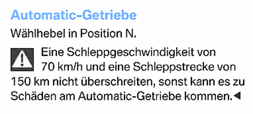

Aus dem Handbuch MEINER Automatik im Z4 (ZF6HP). 70 km/h und 150 km in "N" sind zulässig. Für "ein paar Meter zurück" langts also immer. Jedenfalls wenn man einen Wandlerautomaten hat, die Konkurrenz wird sich nicht so substanziell unterscheiden.

Zf6HP Abschleppen
Aber wie stark Vorgeschädigt muß das gewesen sein? Das wäre ja beim nächsten Start sowieso auseinandergeflogen. Mangelschmierung kann doch bei 5m überhaupt kein Faktor sein (da ist ja überall noch Öl).
