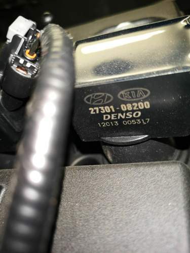

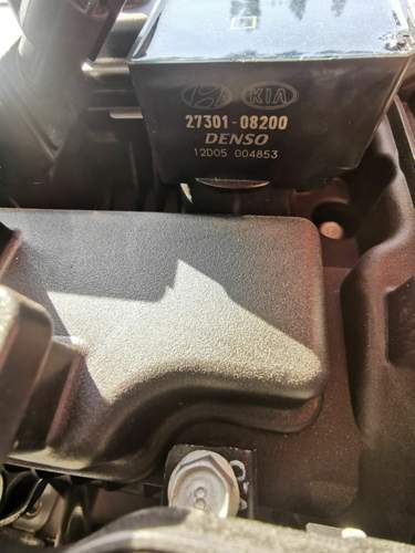

@Fanatic2002
Macht doch Mal ein Bild von deinen Zündspulen. Vielleicht steht da was drauf. Dann gucke ich morgen Mal bei meinem i30.
Mit freundlichen Grüßen Christian
Gute Idee, anbei mal ein Bild von oben, und eins von hinten, man muss die Zündspule nichtmal ausbauen um die Nummer zu sehen.
OK, meine vom i30 sieht sehr ähnlich aus. Bis jetzt, 8000km noch keine Probleme.
Laut Google ist die zündspule (27301-08200) im i30 ab 2014 verbaut. Und vermutlich im (aktuellen) i20 auch. Und auch im Stonic.
Ansonsten lass doch eine von NGK oder so einbauen. Wenn es die für Privat bei ebay und Co gibt, wird sie Werkstatt doch wohl auch dran kommen. Und wenn es nur zum überbrücken ist, biss das Originalteil lieferbar ist.
Oder mach es selbst. Kostet fast nichts und ist auch schnell gemacht.

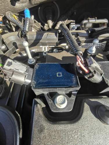

Habe auch mal im Netz gesucht. Mir ist aufgefallen, dass die originale Spule
( nach Foto ) 3 Pins hat und die im Netz nur 2 ???
Klar ist das schnell gemacht, aber das seh ich dich gar nicht ein bei einem Neuwagen.
Ja scheinen die selben zu sein.
Merkwürdig, wenn die schon so lange verbaut werden, dass die dann jetzt scheinbar gehäuft Probleme machen und daher ja auch geändert wurden (so hat es zb die Werkstatt gesagt) bin ja gespannt, ob die neue dann die selbe Nummer hat oder eine andere ist.
