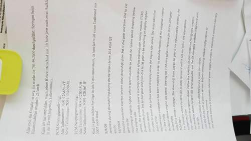

Ich habe mich etwas belesen und etwas über dieses Software-Update erfahren (siehe Foto).
Jetzt mal ein kleines Update meinerseits. War gerade bei drei verschiedenen FFH's. Der eine war derjenige welcher meinte es wäre ein Getriebeschaden. Nach der Vorlage der TSI ruderte der allerdings spürbar zurück. Er meinte das könne man mal probieren. Wäre ja genial wenn es damit behoben wäre. Die TSI war ihm nämlich nicht bekannt. Ein Schelm wer Böses denkt und erl vielleicht nur ein neues Auto verkaufen wollte.?? Nummer 2 und Nummer 3 waren sich ziemlich einig dass es sich um keinen Getriebeschaden handelt. Aber auch die beiden kannten diese TSI noch nicht. Beim letzten wo ich war fühlte ich mich besonders gut aufgehoben. Er hat sich viel Zeit genommen zu checken ob mein Wagen bereits dieses Update hat bzw in seiner Lebenszeit mal am Tester gehangen hat um dieses Update zu bekommen. Auch hat er sich meine Bedenken über die Aussage des Getriebe Schadens des ersten Händlers geduldig angehört. Er meinte nur, wenn es ruckelt dann ist es kein Getriebeschaden maximal eine Düse die verstopft bzw verschlissen ist. Das sagte er auch aus voller Überzeugung. Er meinte nur, dass das Autohaus welche schon seit vielen vielen Jahren besteht, jetzt vor kurzem erst das erste Mal ein awf21 Automatikgetriebe hatte welches einen Schaden hatte. Und nicht mal das Getriebe selbst hatte einen Schaden sondern der Wandler war fest. Es war ein kleinerer Ford-Händler bei uns auf dem Land. Aber ungelogen, er machte einen wesentlich kompetenter den Eindruck als der bei uns in der Stadt. Wie sagte der Seniorchef so schön, man muss in Ruhe über alles reden versuchen einen Lösungsweg zu finden und zu schauen ob es klappt. Alles andere macht gar keinen Sinn. Das beste an der ganzen Sache ist, dass der erste Händler, alleine dafür dass er den Tester ans Auto hängt um zu schauen ob das Update für den Wagen verfügbar wäre, 40 € haben wollte. Wäre das Update nicht verfügbar gewesen, hätte ich die 40 € trotzdem zahlen müssen. Beim letzten Händler fragte ich auch, wie es denn sei wenn Sie den Tester daran hängen und die das Update nicht drauf bekommen würden, und seine Antwort diesbezüglich war einfach und direkt und ebenso genial, dann fährst du wieder nach Hause. Großartig! Das heißt keinerlei finanzielles Risiko für mich. Dieser Ford-Händler wird mich definitiv nicht das letzte Mal gesehen haben. Ich bin wirklich, und ehrlich, von dieser kleinen Werkstatt sehr begeistert. Und das meine ich durchweg positiv. Ich habe jetzt für nächste Woche Dienstag einen Termin gemacht und das Update wird dann auf gespielt. Ich werde berichten wie sich es ausgewirkt hat. Achso und noch mal als kleine randnote, die ersten beiden Ford-Händler lagen im Bereich 100 bis 150 € fürs Update. Beim letzteren, welche auf dem Land war, zahle ich 65. Und wie gesagt nichts, wenn das Update nicht aufgespielt werden kann. Auch auf die Gefahr hin dass ich mich wiederhole, aber dieser Ford-Händler ist einfach großartig.
So, hier noch mal eine kleine Zwischenmeldung. Seit drei Tagen ist das Ruckeln verschwunden. Ich kann jetzt nicht mit Gewissheit sagen warum es so ist. Ob es mit den kühleren Temperaturen zusammenhängt? Ich habe zumindest noch einmal Rücksprache mit meinem Autohaus gehalten und er meinte wenn es sein Auto wäre würde er das Update erstmal nicht machen. Seine Aussage diesbezüglich "never change a running system" ich solle erstmal weiter beobachten ob das Ruckeln wiederkommt. Es wurde auch die Vermutung in den Raum geworfen, das nach dem Ölwechsel sich eventuell jetzt Verschmutzungen wieder gelöst haben. Zumindest kann ich ein Getriebeschaden jetzt 150% ausschließen. Ich mag gar nicht dran denken, dass meine Frau schon mit dem Gedanken gespielt hat den Wagen abzugeben. Da sich eine Getriebereparatur wahrscheinlich weniger gelohnt hätte. Auch habe ich ja den Getriebe alterungs Zähler zurückgesetzt, es könnte sich auch um eine Anpassung des Getriebes handeln. Sprich, das Getriebe hat sich jetzt die Lernwerte neu gesetzt. All diese Dinge können dazu geführt haben dass das jetzt aufgehört hat. Ich werde es aber weiter beobachten und, wie mein Autohaus sagte, wenn es wieder da ist spiel mir das Update auf. Ich für meinen Teil bin eher für die Variante dass das rucken nicht wieder kommt. Ich werde hier aber weiterhin meine Erfahrungen posten. Ich bin gespannt wie er sich wieder verhält wenn die Temperaturen an die 30 Grad gehen.

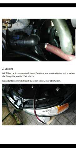

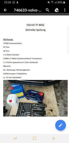

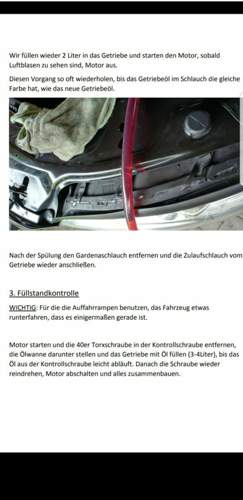

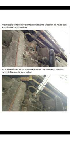

So, ich mal wieder. Ich ziehe jetzt mal ein Fazit nach 8 Wochen. Ich erläutere euch kurz was in der Zeit passiert ist. Nach ca 2 Wochen nach dem Update fing das gerucke ganz leicht wieder an. Ich habe dann erneut den Öl alterungs Zähler zurückgesetzt. Danach war das gerucke wieder weg. Kam aber kurze Zeit wieder. Daraufhin habe ich dann eine Getriebeölspülung selbst durchgeführt. Dazu habe ich 15 Liter frisches Öl benötigt. Entsprechende Bilder suche ich gleich raus und hänge an. Nachdem das total schwarze Öl wieder ausgetauscht wurde und wieder eine nahezu neuwertige Farbe hatte habe ich wieder den Öl alterungs Zähler zurückgesetzt und ebenfalls die Option neues Getriebe altes TCM via forscan durchgeführt. Seit nunmehr 8 Wochen schaltet das Getriebe schön sanft und ohne jegliches gerucke. Man hat tatsächlich das Gefühl es ist ein komplett neues Getriebe drin. Vielleicht hilft meine Erfahrung dem einen oder anderen. Soviel zum Thema kapitaler getriebeschaden. 😁
Das öl was rauskam war Pech schwarz.....obwohl ich Monate vorher mit 8 Litern einen Teilaustausch vorgenommen hatte. Das Finale Ergebnis seht ihr hier 😉 Also meiner Erfahrung nach bringt ein Teilaustausch nicht wirklich viel. Die Spülung bringt absolut mehr.
Hier die Anleitung nach der ich vorgegangen bin. Vielleicht hilft es dem ein oder anderen ja auch mal.
