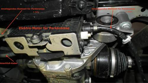

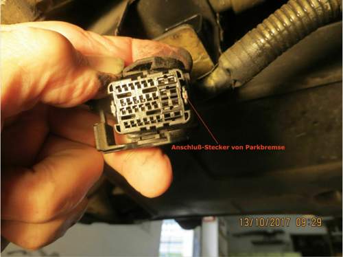

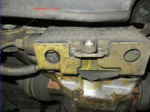

... alles sehr nützliche Beiträge, aber jeder W447 - Fahrer sollte der manuellen Betätigung der elektr. Parkbremse noch mehr Beachtung schenken und sich nicht nur auf die integrierte Automatik-Funktion verlassen.
Beisp.:
Fahrtende ... wie o.g. stets am Lenkstock-Schalthebel axial in den Neutral-Modus drücken vor dem Zündschlüssel drehen.
Manuell dann auch die Parkbremse drücken (E-Motor zieht die Seile der Parkbremse straff )
p.s.: zusätzl. am Berg immer Fußbremse - bis Parkbremse aktiviert ist.
